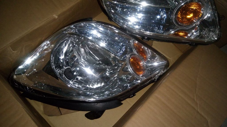

Mấy bác cho em khoe của tí nha, đừng ném đá tôi nghiệp em. Hehe

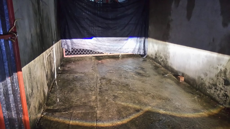

Và kết quả test ánh sáng chiều qua

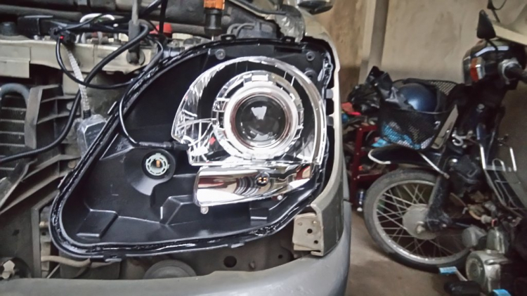

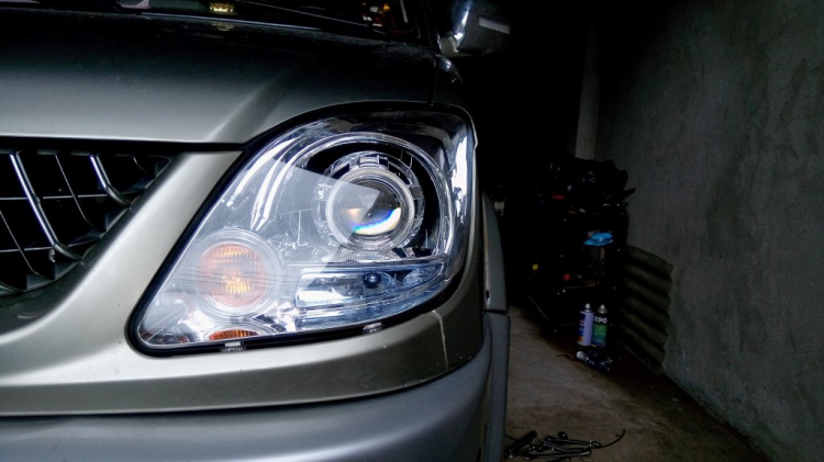

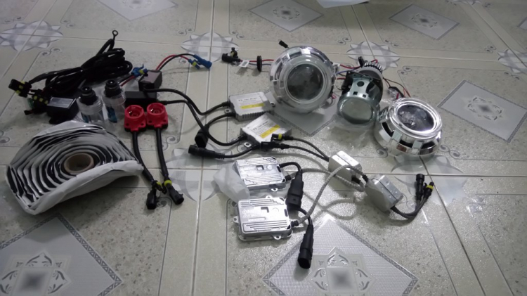

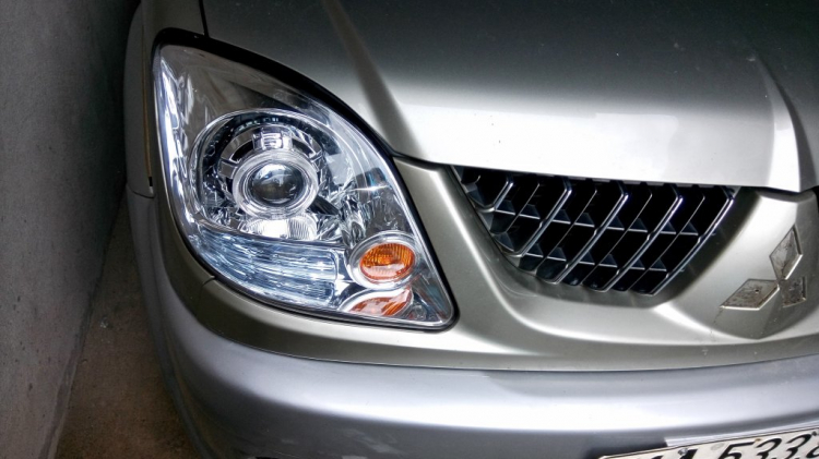

tôi nay kiếm cái tường đâm đầu vào chỉnh As lần cuối. Hehe, em chọn giải pháp bi xenon As 4300 đi đêm cho nó sướng. Và thành quả với cặp pha hàng fake nè bác @lvtphong
Bác @jolie Đen đã nói :" vì sức khoẻ và sự an toàn thì năm chai hay mười chai thì vẫn ko là vân đê". Và sau bao nhiêu ngày may mo mất ăn mất ngủ là cái sự sướng. Mạc dâu ko đẹp như người ta nhưng tự DIY cái món này nó sướng tê cả người. Cho em sướng tiếp nhé
Quá đẹp cho một cuộc tình, kể ra bỏ 10 chai cho cặp đèn cũng đáng...Mấy bác cho em khoe của tí nha, đừng ném đá tôi nghiệp em. Hehe View attachment 534034 View attachment 534035 View attachment 534037
đưa nốt ánh sáng lên đi ông này câu giờ quá...Bác @jolie Đen đã nói :" vì sức khoẻ và sự an toàn thì năm chai hay mười chai thì vẫn ko là vân đê". Và sau bao nhiêu ngày may mo mất ăn mất ngủ là cái sự sướng. Mạc dâu ko đẹp như người ta nhưng tự DIY cái món này nó sướng tê cả người. Cho em sướng tiếp nhé View attachment 534044 View attachment 534045 View attachment 534046

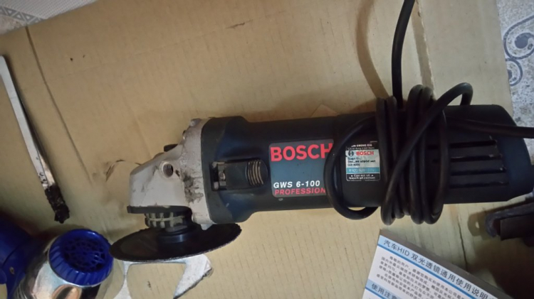

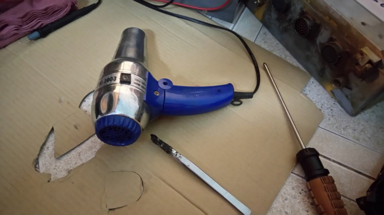

Đồ chơi chuyen dung cho việc phẫu thuật đèn

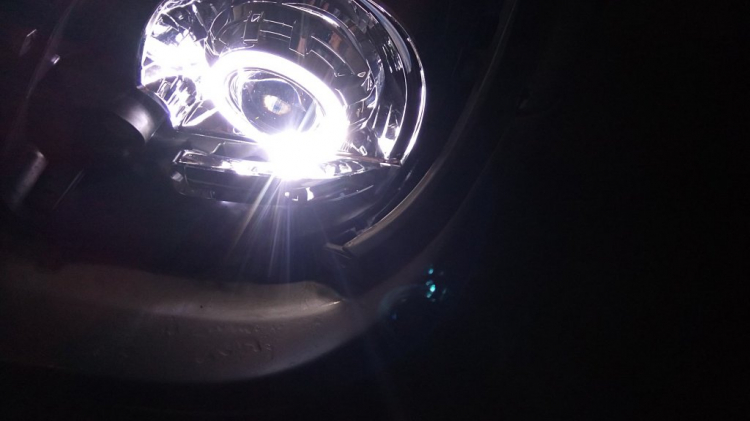

bác đen tư van chơi balas Aoozom, em đâu tư luôn, và kết quả kích sáng cực nhanh. Hic, lại sướng
Rồi mà bác, để tôi nay test phat nữa là chuẩn luôn. Em canh rồi ko chói mat xe đôi dien và sáng " lůng quần " luônđưa nốt ánh sáng lên đi ông này câu giờ quá...
