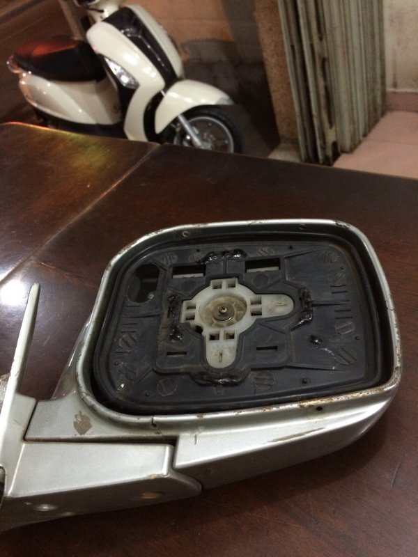

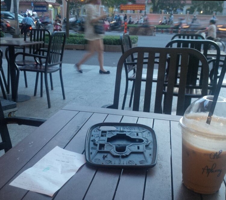

Cái miếng nhựa này coi vậy mà thị trường chợ đen mắc vãi, 300k. Nhưng lội bộ muốn hết cái đường Trần Bình Trọng Q5 luôn mà chưa kím đc cái bên phụ.
Đổ khuôn đi, anh nắm chắc công nghệ rồi mà
Mấy cái cần chính xác cao vầy đổ khuôn không nỗi đâu. Nhưng đi một ngày đàng học một sàn khôn. Tụi thợ chỉ cách khò để tháo mặt gương ra thấy cũng dể nên về chơi đại luôn gương zin của xe, kaka.
Phải như vậy k bác
