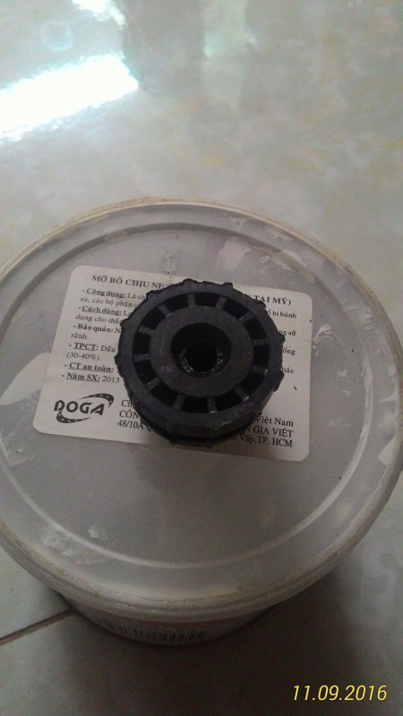

Bác vô mở bò ở cục cao su đở trục quạt chưaCó 1 cái bên phải tháo motor ra khỏi lồng k được.

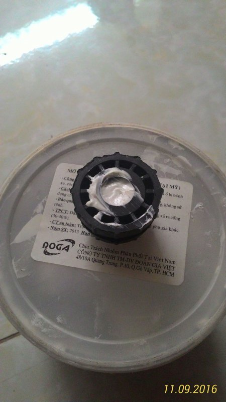

Dạ vô rồi bác. Mà nó kêu vẫn hoàn kêuBác vô mở bò ở cục cao su đở trục quạt chưaView attachment 551398 View attachment 551399
Vây baác tháo cái motor quạt ra rồi dùng nguồn 12vdc đấu vảo xem ní kêu ở trục motor ko, nếu kêu ở trục motor thì dùng dầu máy may tra vào, xe em lâu lâu cũng keu eeee, em tra mở bò thì hềt kêuDạ vô rồi bác. Mà nó kêu vẫn hoàn kêu
Dạ. E cám ơn bác nhé. Để bữa nào e thử lại xem saoVây baác tháo cái motor quạt ra rồi dùng nguồn 12vdc đấu vảo xem ní kêu ở trục motor ko, nếu kêu ở trục motor thì dùng dầu máy may tra vào, xe em lâu lâu cũng keu eeee, em tra mở bò thì hềt kêu
