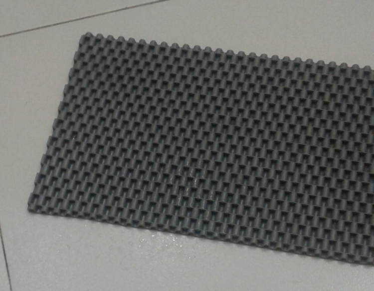

Mua cái tấm cao su về cắt lót sàn ở đâu các bác, nên mua loại nào sạch, rẻ, không hôi mùi nhựa/cao su.
Lót cả sàn hết mấy mét, khổ bao nhiêu các bác nhỉ?
Góc Lý Thái Tổ - 3/2 đối diện xéo xéo bệnh viện Nhi Đồng. 250K/m, mua 2m đủ cho 2 miếng trước, miếng giữa (phủ full) và miếng hàng ghế 3. Còn full luôn cốp sau thì mua 2,5m. Là loại này, màu tùy chọn.
342 Nguyễn công Trứ 230k/m rẽ hơn một chút
