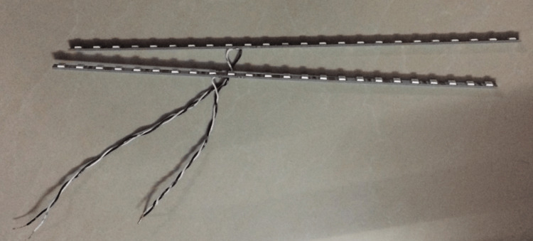

Ngày xưa, thanh led này gồm 56 bóng led 5 ly (4 led/tụ), rất công phu. Ngày nay, nếu hư thì nhanh gọn, kinh tế nhất là chơi thanh này, chỉ 50k mà vẫn bao sáng đỏ đít nhaView attachment 553729
led hậu e bi dứt 1 số bóng . Thị trường có bán không hay phải mua một bịch led về hànView attachment 553730
Trưa mai em vác mấy thanh này xuống anh 4 chặt chém kiếm cà phê nha mấy bác
Ps: Mấy thanh led này là chip led Hàn Quốc, ổn định hơn hàng TQ, tìm trên gu gồ rất nhiều nơi bán. Bác nào cần cứ tìm mua 1 thanh, thông thường dài 5 tấc, nên chọn loại màu đỏ sẽ đẹp hơn màu trắng, cắt vừa độ dài rồi hàn 2 dây nguồn +/- như hình em làm , gắn vô và trét keo silicon xung quanh nắp đậy là xong.
