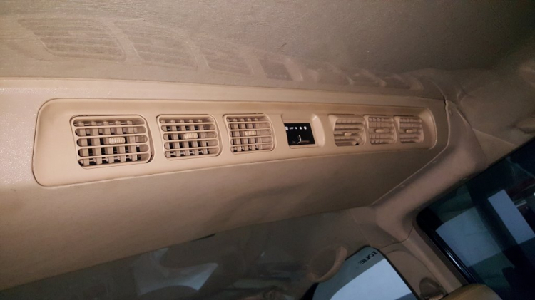

Em xin phép đào mộ lại bài này. Các bác cho em hỏi muốn tháo cái công tắc điều khiển quạt gió giàn lạnh sau mình chỉ cần tháo cái nắp khe chỉnh gió hay phải mở hết ra như bác Tân?ký sự vệ sinh dàn lạnh Jolie, vài hình ảnh tư liệu và đoạn clip được diễn sâu bởi 2 diễn viên 1 nghiệp dư và 1 chuyên nghiệp cho các bác tham khảo

Nếu mở nắp khe chỉnh gió thì chỉ cần lấy tua vít dẹp nạy ra thôi hả các bác? Em hơi nhát tay sợ bể nhựa nếu có bắt vít bên trong.

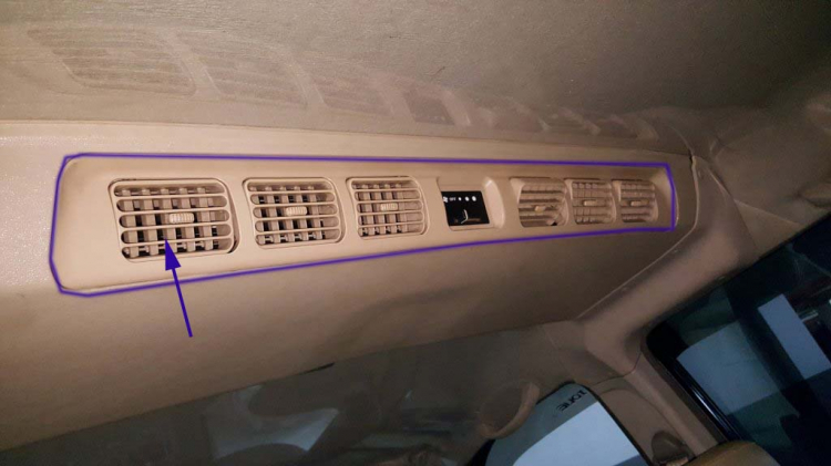

Muốn tháo công tắc ra thì Bác phải tháo cả cụm bao gồm cửa gió và công tắc ra, cụm đó theo khuôn viên đường màu tím hình phía trên. Để tháo cụm này ra thì Bác dùng tay chỉnh các cửa gió (hình mũi tên) sát vô 1 phía và quan sát kỹ sẽ thấy bên trên nó có con vít bake, dùng vít bake tháo hết các con vít tại các cửa gió ra, sau đó dùng vít dẹt bọc vải kê vào khe hở của cụm đó lẫy nhẹ nhẹ sẽ tháo rời cả cụm ra. Cũng đơn giản chứ không khó lắm.

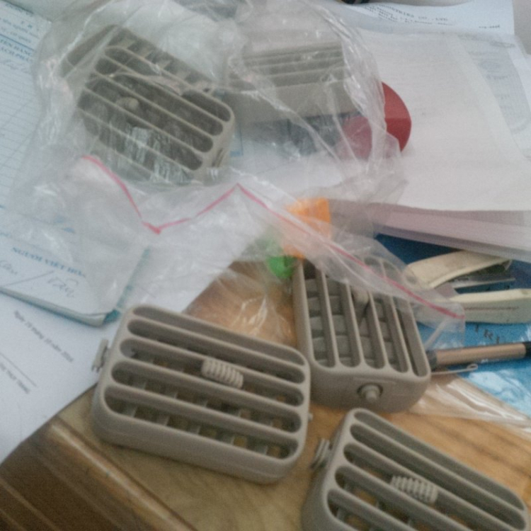

Thường thì ngừ ta láy vít dẹp bằng thép, nạy thật mạnh cái cửa chỉnh gió ra chứ kg có bọc vải gì nhaView attachment 556574
Bọc vaỉ bọc da kiểu đó chắc mấy cái naỳ ế dài dài, bực bội....
Thấy cách bày vẽ tháo ráp cẩn thận mà nổi nóng
