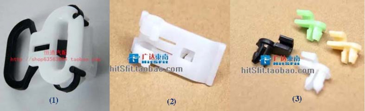

Em tìm thấy mấy miếng nhựa này nó ghi là nhựa nội thất liên quan đến ghế.
Jolie - Chiếc xe thân thiện
Có Bác nào biết nó nằm vị trí nào trong xe Jolie không? Nhiều Bác có phàn nàn là nội thất chạy kêu cót kít mà không rõ nguyên nhân, có khi nào là thiếu các miếng nhựa này?
cái số 2 hình như nó nằm trong tapi cửa. nó kẹp cái thanh sắc để gạt mở cửa. e nói k có chuyên môn. k biết các bác đọc hiểu ý e k? :p:p:p:p
