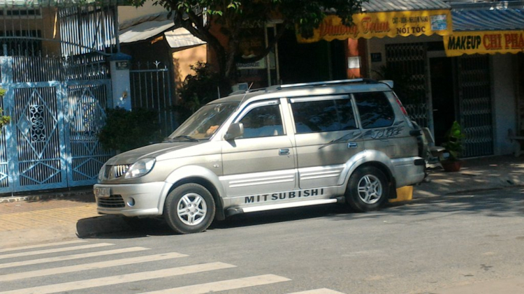

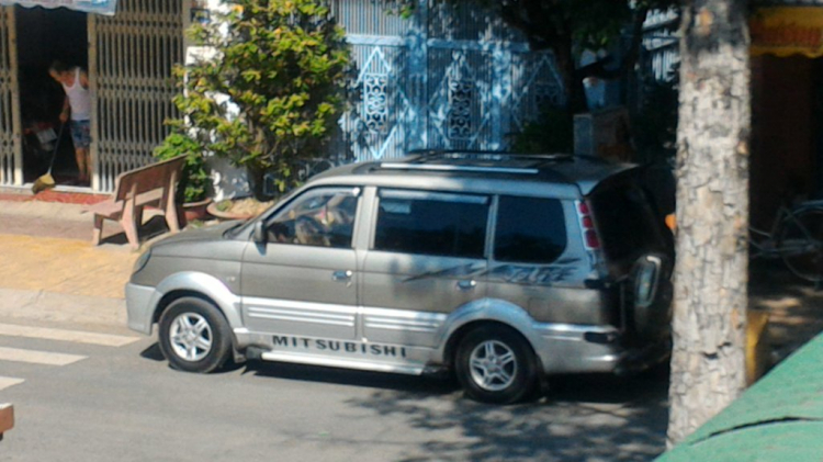

Không biết xe của bác nào, có nằm trong xóm nhà lá mình không mà xe còn đẹp va4iiiiiii.

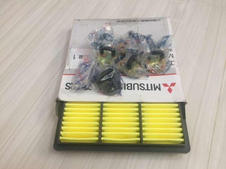

Mới nhận tức thí cám ơn bác tín nhiều
