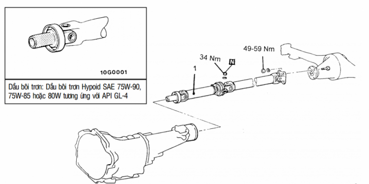

@joliecantho: kiểm tra các khớp này, nếu bị rơ thì khi lap quay nó sẽ giũ gây tiếng kêu, xe chạy càng nhanh thì kêu càng lớn và ngồi trong xe càng ồn do nó vọng từ dưới gầm lên. nếu rơ nặng thì cho xe lên cầu đứng dưới cầm tay lắc mạnh sẽ thấy, còn rơ nhẹ thì phải tháo ra kiểm tra mới biết. bạc đạn treo mới quay thử bằng tay rất êm, còn khi rơ thì khi quay bằng tay sẽ kêu xè xè liền
Jolie - Chiếc xe thân thiện
tháo rời lap ra khỏi hộp số và cầu sau, kiểm tra cái này không cần hạ hộp số và hạ cầu

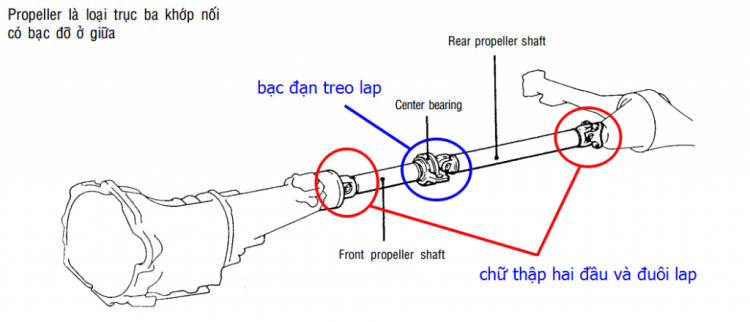

coi chừng bị rơ bạc đạn treo và chữ thập lap nha Anh, tình trạng giống như Anh nói
