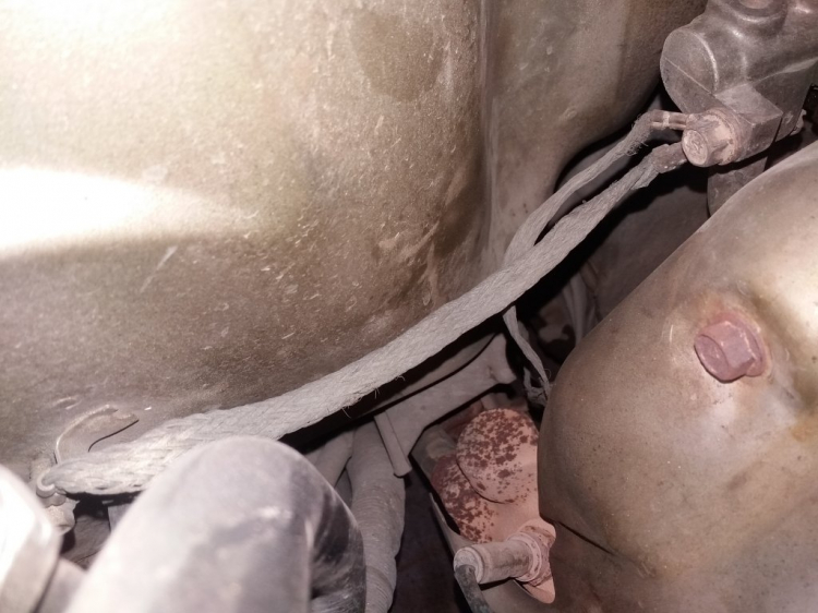

Vậy chắc nhà sx đi 2 dây để phòng hờ trường hợp 1 dây bị đứt trước hoặc tiếp mas ko tốt thì vẫn còn dây còn lại để duy trì độ ổn định của máy.Hiện xe kg có nhà để chụp hình !
Sợi kia bắt chung 1 đầu với sợi theo hình của bác ! Đầu còn lại bắt vào sườn xe phía dưới gầm !

Của e mất tiêu rồi, mà de còn sáng đèn!Sợi dưới hộp số , nằm bên hông phía bên phụ xe, khoảng giữa hộp số
Ủa vậy xe e hình như nối con ốc phía dưới lên sườn chứ ko nối từ cái cục có 2 đầu chụm vào như của bác, mà mấy cọng dây này nhìn ko biết nó có còn dẫn mass tốt hay ko nữa, ko biết có chỗ nào bán mấy cọng này ko, lấy cọng dây điện ruột đồng nối thì có gì khác kho các bác?

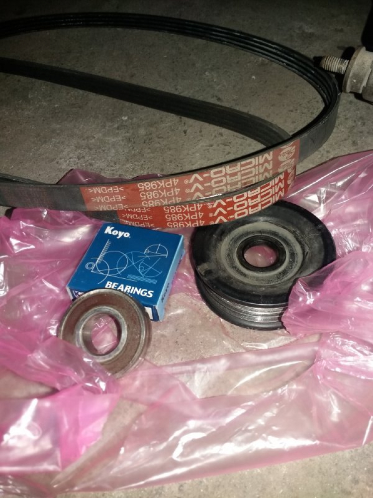

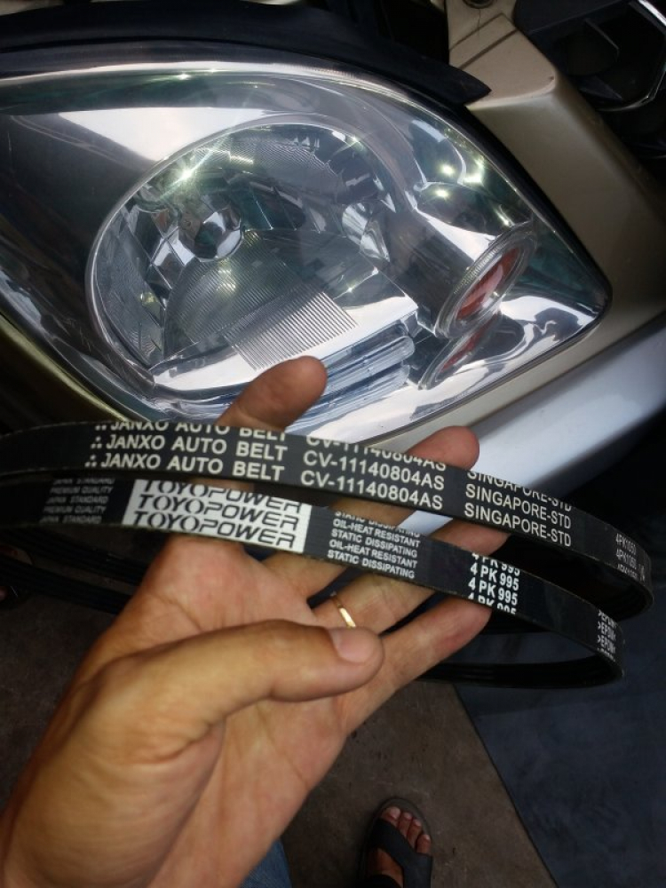

Nay e làm 1 loạt 3 dây cuaroa, 1 bạc đạn puli, 1 puli dynamo gần 500k. Có 2 dây cuaroa lấy của Toy (đúng số) vì tìm Mit k có
E nghe bác @joliecantho cũg làm dây điệnd9o1 bácỦa vậy xe e hình như nối con ốc phía dưới lên sườn chứ ko nối từ cái cục có 2 đầu chụm vào như của bác, mà mấy cọng dây này nhìn ko biết nó có còn dẫn mass tốt hay ko nữa, ko biết có chỗ nào bán mấy cọng này ko, lấy cọng dây điện ruột đồng nối thì có gì khác kho các bác?

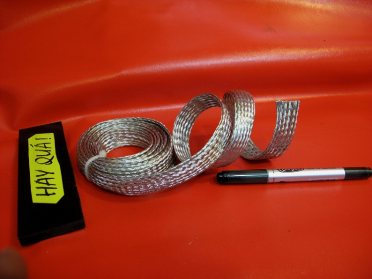

e thấy có bán cái này hao hao giióng,bác ra nhật tảo hoặc mấy chỗ audio hỏi mua "giáp kim loại chống nhiễu" rồi về xử lý bấm đầu lại, dây đồng mạ niken nha, hoặc ghé vô đại lý hãng nào cũng có bán, toy, honda, ford... gì cũng đcỦa vậy xe e hình như nối con ốc phía dưới lên sườn chứ ko nối từ cái cục có 2 đầu chụm vào như của bác, mà mấy cọng dây này nhìn ko biết nó có còn dẫn mass tốt hay ko nữa, ko biết có chỗ nào bán mấy cọng này ko, lấy cọng dây điện ruột đồng nối thì có gì khác kho các bác?
Tôi cũng nghĩ như vậy !Vậy chắc nhà sx đi 2 dây để phòng hờ trường hợp 1 dây bị đứt trước hoặc tiếp mas ko tốt thì vẫn còn dây còn lại để duy trì độ ổn định của máy.
Cái này là giáp bọc trống nhiểu cho dây nguồn audio của bác dũng trương định bán mình chế làm dây mát cho jolie được hả báce thấy có bán cái này hao hao giióng,bác ra nhật tảo hoặc mấy chỗ audio hỏi mua "giáp kim loại chống nhiễu" rồi về xử lý bấm đầu lại, dây đồng mạ niken nha, hoặc ghé vô đại lý hãng nào cũng có bán, toy, honda, ford... gì cũng đc
