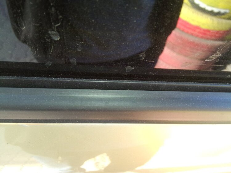

hi anh @lvtphong bữa nay mới ngồi ngâm cứu đọc lại...hic..Chỉ mình cách tháo cái củ ra để thay thế, có hình minh họa càng tốt vì hôm bữa định thay vô mà loay hoay chưa tháo cái cũ trong xe ra được. Thank kiu!
cái nẹp (lông nheo đó) thay đơn giản mà anh...lấy tô vít hai cạnh nhỏ chọc vô khe cây zin rồi cạy phá banh chành nhấc nó ra thôi, sau đó vs sạch sẽ xập cây mới vô( lưu ý khi xập vô ướm cho thật kỹ vì xập vào rồi mà bóc ra là một quá trình nan giải) em thay tranh thủ ban đêm nên không chụp hình lại, chỉ có hình hoàn thiện thôi
Ưu điểm: - cản rõ rệt tiếng gió rít qua khe kính khi chạy với tốc độ 100km/h
- kéo kính lên xuống êm ái và sạch sẽ
- các lưỡi gạt bên trong mềm ko gây xước kính
Nhược: - rách tay khi cạy cái cũ
- tốn lúa
- không biết thọ chừng bao lâu( CHẮC CHỈ ĐƯỢC KHOẢNG 5 NĂM)
