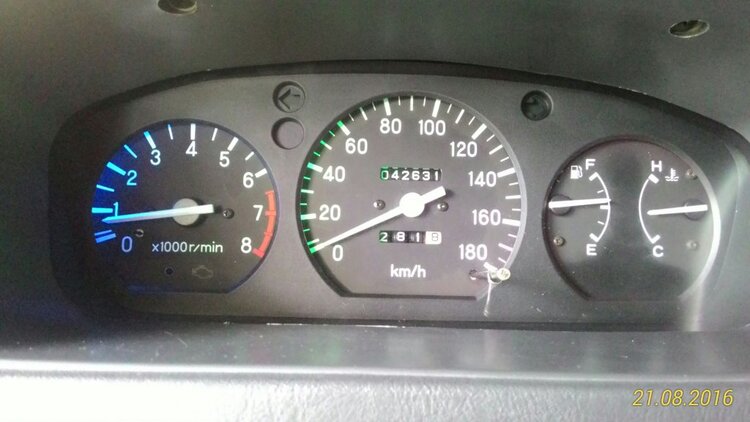

Bác @quangag1982 chỉ cần thay 5 bóng Led T10 là được màu đồng hồ như mình gửi , khi gắn Led ko sáng thì mình đổi chân hoặc chỉnh chân bóng tiếp xúc đuôi bóng . Hình bóng cũ mình thay ra bên dưới . Jolie - Chiếc xe thân thiện

A Hưng cho e hỏi là e muốn thay hết mấy đèn trong đồng hồ vậy e mua bao nhiêu T10 và bao nhiêu cái T5? Mình phân bố màu đèn led ra sao? E chưa từng mở ra bao giờ nên chưa biết sao.
