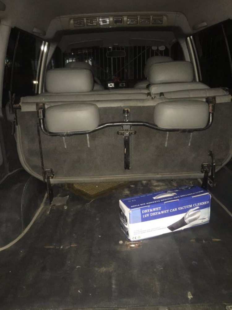

E cũng ém vì rút 2 cục ấy ra lại phải tìm chỗ "gửi"!

Àh. Mà giờ sao cái nút bóp của e bóp k dc nữa. K bít ra chỗ may nệm ngta có bán cái mới k bác?View attachment 600101 Gửi vào đây nè bác
