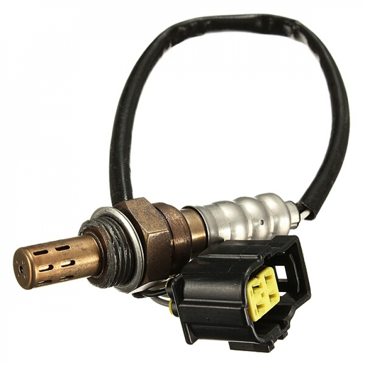

Hai ông này mà có bán nhiêu em cũng mua. KakakaE cũng chưa nghiên cứu chỗ bán. Hông biết bác @vietnhat va bác @langtu19_vn có biết chỗ nào bán cảm biến oxy Jolie k ạh?

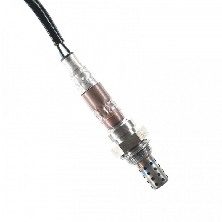

Bác đã tháo cảm biến ra rồi vậy có thấy nó giống cái nào trong này k ạh?Cái vụ ra khói và ra nước ở ống pô xe!
Bây giờ khắc phục được 95% rồi (còn ra tí tẹo hà - nhìn kỹ mới thấy)
Kaka - Cảm ơn bác Fiatermientay nhiều nhiều
Lý do:
+ Tôi thay con cảm biến (nằm phía dưới văn ngược lên, to bằng ngón tay út, chỗ ống nạp, phía bên tay phải) - chắc là con cảm biến oxy?!
+ Tôi tháo con đó ra, cho máy đo điện là 1.55-1.57, thay con mới đo là 1.85-1.87 . Con cũ bị yếu ?
Có bác nào biết cái con cảm biến đó, xin chỉ giúp!
Tôi muốn thay con chuẩn - con tôi thay, chế, vì jac cắm không phải của nó!
