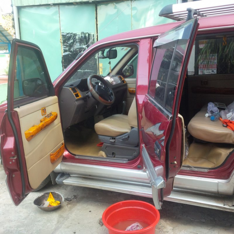

Tết nhứt hổng lo, suốt ngày xe với cộ-hôm wa cho em nó đi spa.. gặp 1 chú sorento cũng vào..thấy xe mình chú ấy lân la lại gần,hỏi thăm,rồi khen nức nở..nói v2 mình đẹp lão.
.làm mình phồng mũi,tốn hết ly cà phe mời..
-mình cũng đã tìm được lý do tiếng kêu lạ dưới gầm sau...thì ra bữa đi ĐK...bị bắt tháo hết đồ..về nhà mình bắt cản sau vô trở lại..lúc bắt bị hở 1 khoảng nhỏ giữa bát cản với khung sắt trên xe..nên khi chạy dằn hay xe rung mạnh..nó cọ vào nhau gây tiếng kêu....mình tháo lỏng mấy con bù loong ra cho nó hở thêm tí,siết chặt,giờ im ru.......

Năm nay kin tế khó khăn, e đành tự spa ở nhà cho e nó để đỡ tốn 100k...
![Jolie - Chiếc xe thân thiện Jolie - Chiếc xe thân thiện](https://cdn1.otosaigon.com/data-resize/attachments/603/603227-424bc34601ffb6e3b6b3b135d5a976f3.jpg?w=750)

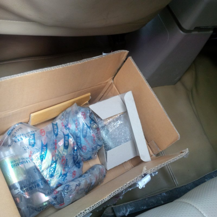

Cac bac giup e voi. E moi di Da lat ve. Di trua nang xe e kim nhiet len cao. E tat may lanh di thi kim nhiet on dinh tro lai trung binh. Dung tai cho thi lai tang len. Gio cung ve nha roi. Ma lo qua. Mai e lai di Binh Phuoc nua. Hic
153,1 KB Đọc: 5
Giờ giúp trên này thì cũng bằng không, gara nghỉ hết rồiCac bac giup e voi. E moi di Da lat ve. Di trua nang xe e kim nhiet len cao. E tat may lanh di thi kim nhiet on dinh tro lai trung binh. Dung tai cho thi lai tang len. Gio cung ve nha roi. Ma lo qua. Mai e lai di Binh Phuoc nua. Hic
Em còn cái két nước mới thay ra còn xài tốt và cả cái ly hợp quạt, bác muốn thay gấp 2 thứ này thì chạy qua em thay dùm cho.
E nghi la bi ly hop quat. E tat may xe. Mat 5s quat moi ngung quay bac oi. Ma bac o dau. E o Binh Duong lan. Neu chi bi ly hop quat chay tam duoc ko bac. E thay tat may lanh. Chay deu 70 80 km thi kim nhiet trung binh thoiGiờ giúp trên này thì cũng bằng không, gara nghỉ hết rồi
Lấy tay quay cánh quạt xem ly hợp còn nằng nặng không, nếu nhẹ teo thì chính xác là nó, bác có thể giết ly hợp này chạy đỡ nhưng nó ồn do cánh quạt quay cùng với tua trục máyE nghi la bi ly hop quat. E tat may xe. Mat 5s quat moi ngung quay bac oi. Ma bac o dau. E o Binh Duong lan. Neu chi bi ly hop quat chay tam duoc ko bac. E thay tat may lanh. Chay deu 70 80 km thi kim nhiet trung binh thoi
