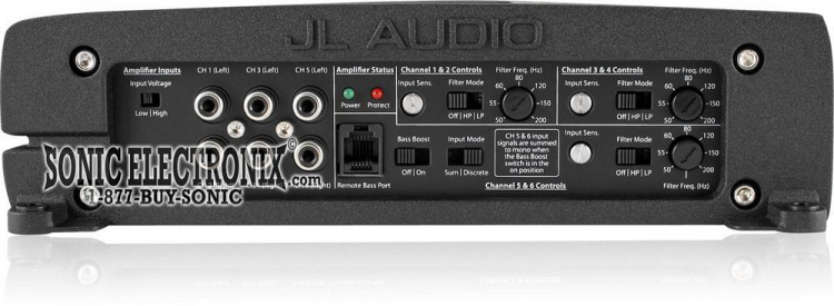

View attachment 607863 View attachment 607864 View attachment 607865 View attachment 607866 @lvtphong : Một mớ bòng bong, dây đồng câu móc tùm lum. Khi nãy ra đếm ngoài 4 loa zin theo xe, còn có 4 loa lớn gắn ở 2 cửa trước và hông xe ở hàng ghế ba, 4 loa treb nhỏ bằng trái chanh gắn ở 4 cánh và 1 loa sub. Như vậy có 13 cái loa. Nối vào đầu out của amply chỉ có 7 loa nên chắc có nối tắt chỗ khác. 13 loa nhưng em chỉ nghe được 11 loa, 2 loa treb ở cửa trước chả nghe thấy gì, phía sau thì oke.
Thú thực trước giò em chưa quan tâm lắm tới âm thanh trên xe. Bác nói em mới để ý, đúng là âm thanh xe em nghe chưa hay lắm, bass yếu so với kích thước thùng loa (tai trâu em cảm nhận vậy :D ). Có khi một phần do cái DVD 1 din Tung Của của em nó phát âm dở??? Bác mà ở gần em sẽ chạy qua nhờ bác tư vấn ngay:3dgoidien:
Chủ trước của xe Bác hình như ở Bà Rịa thì phải. Xe Bác đang có cái amply thuộc hàng các xe xịn cũng phải ngước nhìn đó. Con JL này hàng secondhand giá hiện giờ khoảng 300 Trum tệ, dàn loa kèm theo chắc cũng loại xịn, tuy nhiên Bác đang nghe không hay là đúng rồi vì:​
- Cái DVD Tung Của như nhận định của Bác. Nguồn phát không hay mà qua amply khuyếch đại lên nữa thì càng không hay. DVD này do Bác thay sau này hay đã có trước đây? Vì thường nâng cấp cỡ này thì ít ai xài DVD kém.​
- Đấu dây loa chưa đúng. Amply này có 2 kênh số 5 và 6 dành riêng cho loa sub mà thợ lại không đấu dây loa sub vào đó nên sub đánh không ra bass phải rồi. Bác dò dây loa sub và gắn vào lại chổ channel 5 hoặc 6 đi sẽ thấy khác biệt ngay. Còn nếu gắn qua 2 kênh này không nghe sub kêu thì bình tĩnh, do tín hiệu từ DVD xuống có thể đang đấu thiếu. Mình dò từ từ.​
- Xe có nhiều loa quá nên âm thanh nó xung đột lẫn nhau, Bác chụp hình vị trí từng loa đi rồi mình hướng dẫn cách dò xử lý dây nhợ đấu nối lại cho đúng, sau đó chỉnh các thông số mặt này của amply sao cho nghe hay nhất.​
