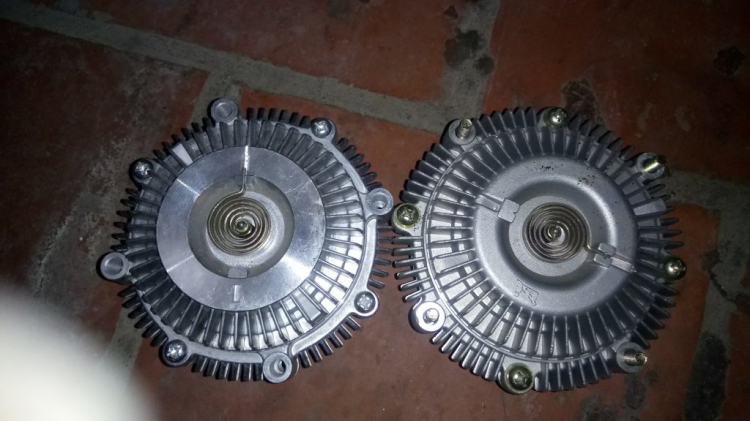

làm sao anh biết được!Bác lấy cái nào để e gửi....View attachment 608636
em gửi thí cho anh cái nào cũng được
