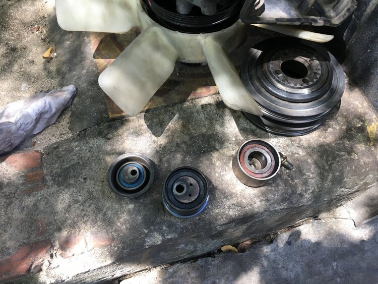

Khi tháo ra em thấy dây cân bằng tệ hơn dây cam ( theo hình ), cũng có thể đúng nhưtrường hợp bác langtu19_vn nói.
Dây cân bằng có đường kính nhỏ hơn dây cam nên sẽ hoạt động nhiều hơn nên có thể bị đứt trước.
Có cách nào kiểm tra & thay thế day cân bằng không cần tahy dây cam không các bác
