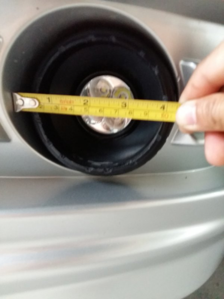

Bác ơi cho mình hỏi cách bác gắn cặp đen này cách gắn thế nào a( bắt ốc thế bào cho dính) thanks bác bác cho e xin 500 hình cua nó
Quá trình làm em ko có chụp hình, em cắt ống nước hình như là phi 60 cái đèn đó là 55 mình quấn băng keo xung quanh cho vừa khít với cái ống là được rồi xong rồi bác mua cái giảm 90 xuống 60 hay sao ấy em ko nhớ rồi gắn vào sao cho vừa với cái hóc mắt cảng trước xong rồi sơn màu tùy ý cố định bằng dây rút hay bắt vít, en thì xài dây rút để chỉnh đèn cho dể, bác tính gắn đèn gầm bằng loại này ak, em khuyên bác ko nên dùng vì rất chói mắt xe đối diện, nếu để đi rừng rẩy thì ok
