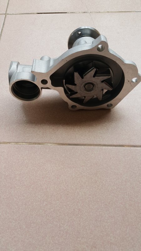

Khoa xem lại chổ cái bơm nước nha. Chuyện mới thay nước bị thế này chỉ trùng hợp, không liên quan. Nếu không đi thì tháo chuồn chuồn xả nước hãng giữ lại, châm đỡ nước sạch để đến gara làm, khi xong thì châm nước hãng vô lại.
Đúng như chuẩn đoán của bác @jolie đen cái bơm nước xe em cánh nó mục mất tiêu, làm tăng nhiệt xì ron rỉ nước, may mà kim nhiệt chưa lần nào lên mức max.
