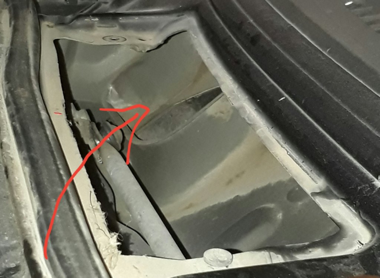

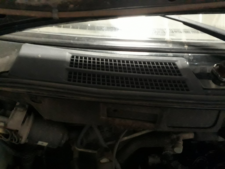

Xe e hình như có...chuột chít trong khu vực phía trước nhưng làm sao biết chổ nào để mà xử lý, giờ mở cửa ngồi là nghe mùi thum thủm, mấy hôm trước thấy có mút xốp bị cắn xả ra chổ chân bên ghế phụ, kiểm tra hộp đựng giấy tờ thì thấy có...phờ ân, nay thì có mùi như thế, em nhớ lúc lau dọn phân của nó em chỉ có lầm bầm vài câu thôi mà sao nó nỡ....chắc là lòng tự trọng của nó quá cao, híc...em hận......
Chuột đã vào làm tổ trong khu vực hộp gió máy lạnh rồi bác. Trước tiên bác nên xử lý chổ nó chui vào nè
Cạy cái nắp nhựa này lên, cứ mạnh tay vì em nhớ bác còn cặp mới :D
Jolie - Chiếc xe thân thiện
tiếp theo thì ráng đo kích cỡ cái hốc vuông, nơi mũi tên là đường gió ngoài vô, cũng là con đường mòn mấy ảnh đi vô xe bác :D. Hay nhất là làm miếng lưới kèm miếng xốp carbon lọc bụi khử mùi máy lạnh luôn
Coi như đường vô xe đã chận kín, bác nên lo cách xử lý mấy ảnh vì khi vô không được sẽ quay ra dọn khoang máy cho bác đó.

Ôi giời ơi, ý em là nó bị DIE trong khu vực họng gió,quạt gió, giàn lạnh, phía dưới chân tài - chân phụ ấy cho nên giờ ngồi trong xe nghe mùi thum thủm, cái mùi nó tỏa hương khắp xe làm sao mà biết chính xác để mở chổ ấy ra chứ tháo hết giàn taplo thì em đuối quá, hic hic
Còn nguyên nhân tại sao nó chui rúc được vào bên trong xe , cắn xé rồi tiểu tiện đầy trong hộc đựng giấy tờ thì em không biết, không hiểu nổi, vì xe kín cơ mà, với lại xe em đi thường xuyên chứ có để yên 1 chổ đâu
Còn tại sao nó die thì em hổng biết luôn, chắc tại em hôm trước dọn phân nó em có nguyền rũa nó mấy câu chắc nó nghe nó tự ái mà lấy dây điện ...tự xử hay sao , híc
Em ước gì giờ có cái máy dò tìm mục tiêu mùi.., đắt bao nhiêu em cũng ráng...

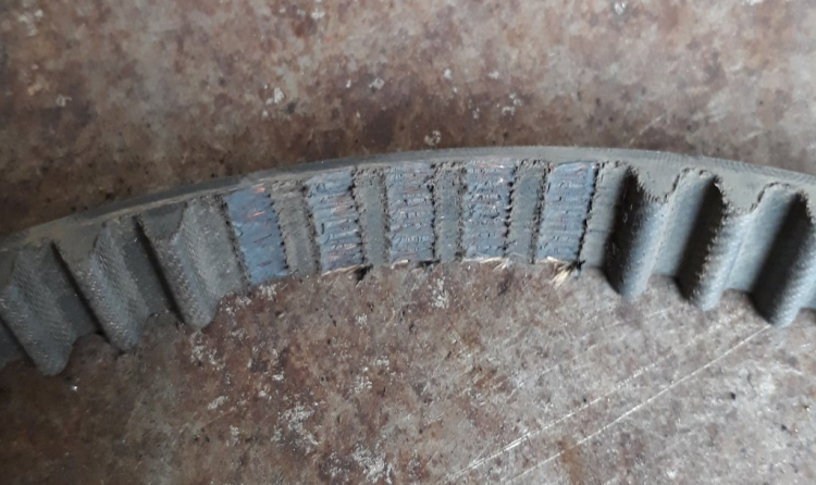

Do bác @triart có việc phải về Long Khánh nên chiều nay em ghé gara xem xe dùm bác ấy, cảnh này em thì thấy nhiều rồi, không biết các bác đã từng thấy qua chưa?
Gia tài dây curoa cam có 123 cái răng, vậy mà :eek:
Đúng là trong cái rủi có cái may!
