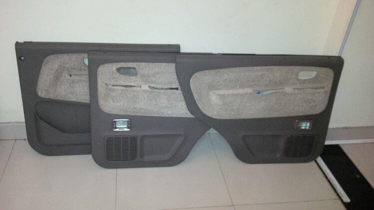

Hàng của anh ấp trưởng chỉ minh họa thui, mà chỉ có hai cái, heheheCan cái tội tài lanh. Phải chi chịu hỏi em là nhẹ tội rồi, sì phố có sẵn luôn, có 200k/cái tappi hà, thích mua mấy cái cũng có, mua nữa cái cũng có luôn. Hổng tin hỏi "anh truởng ấp gì đó" ảnh làm chứng luôn á, há há
Đếm sơ sơ là hơn 2 rồi, hó hó...Hàng của anh ấp trưởng chỉ minh họa thui, mà chỉ có hai cái, hehehe
