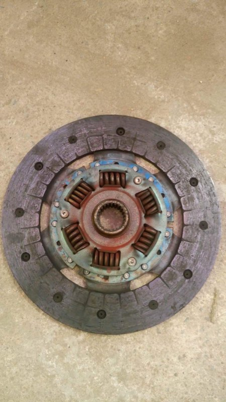

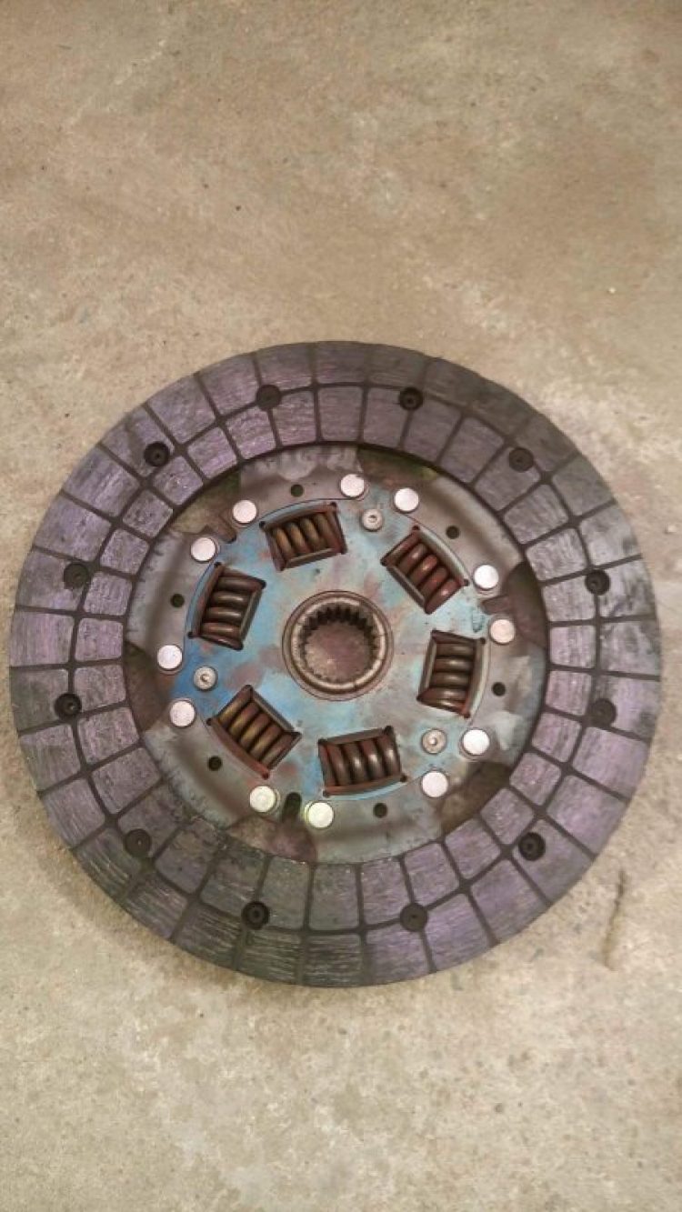

E thấy vô lăng lái hơi nặng , nên chui xuống gầm kiểm tra , thì thấy thước lái với đuôi cốt máy toàn là dầu và nhớt, e mở nắp ca pô lên kiểm tra bình dầu trợ lực , bình dầu ko còn một giọt . Thế là e đem xe ra garage nhờ thợ kiểm tra lại , thợ báo là thước lái ko bị gì, chỉ thay pớt thước lái và thay pớt đuôi cốt máy, nếu thay pớt đuôi cốt máy thì phải tháo láp và hạ nồi, luôn tiện e nhờ thợ kiểm tra luôn bố nồi, bố nồi thì mòn giống như đế dép Lào , e chụp hình các bác thấy rồi đó và e có ĐT nhờ cao Nhơn tư vấn nên làm cái gì và thay cái gì , e xin cảm ơn cao Nhơn và báo cáo các bác được biết...!!!!Trước khi vô ga ra làm, có triệu chứng gì báo hiệu kg bác, nếu có bác tường thuật trực tiếp cho em tiếp thu, cám ơn bác.
Lá côn này hai bên ăn ko đều,một mặt Mòng tới sắt còn mặt kia chưa mòn lắm,củ lắm rồi bác ơi, lá côn mới ngày mai mới muaLá côn mới sao nhìn ít keng vậy bác @hoangthinhtbyt , lá côn xe mình đời 2005 thay ra nè View attachment 639187

Trọn gói đúng chuẩn khi làm lại bộ ly hợp (ambraya):E thấy vô lăng lái hơi nặng , nên chui xuống gầm kiểm tra , thì thấy thước lái với đuôi cốt máy toàn là dầu và nhớt, e mở nắp ca pô lên kiểm tra bình dầu trợ lực , bình dầu ko còn một giọt . Thế là e đem xe ra garage nhờ thợ kiểm tra lại , thợ báo là thước lái ko bị gì, chỉ thay pớt thước lái và thay pớt đuôi cốt máy, nếu thay pớt đuôi cốt máy thì phải tháo láp và hạ nồi, luôn tiện e nhờ thợ kiểm tra luôn bố nồi, bố nồi thì mòn giống như đế dép Lào , e chụp hình các bác thấy rồi đó và e có ĐT nhờ cao Nhơn tư vấn nên làm cái gì và thay cái gì , e xin cảm ơn cao Nhơn và báo cáo các bác được biết...!!!!

Lá bố ly hợp xe bác @hoangthinhtbyt là hàng thay thế, của xe bác @Khoai oto là hàng chính hãng. Cả 2 đều là hàng tháo xe . Khi đã hạ hộp số thì nên làm 1 lần, đừng vì cái này cái nọ còn tốt mà giữ lại không thay thì sau này mất công, mất tiền thêm lần nữa.
Thanks bác, có con ngựa sắt già nên nghe ai nói gì cũng lo lo trong pụngE thấy vô lăng lái hơi nặng , nên chui xuống gầm kiểm tra , thì thấy thước lái với đuôi cốt máy toàn là dầu và nhớt, e mở nắp ca pô lên kiểm tra bình dầu trợ lực , bình dầu ko còn một giọt . Thế là e đem xe ra garage nhờ thợ kiểm tra lại , thợ báo là thước lái ko bị gì, chỉ thay pớt thước lái và thay pớt đuôi cốt máy, nếu thay pớt đuôi cốt máy thì phải tháo láp và hạ nồi, luôn tiện e nhờ thợ kiểm tra luôn bố nồi, bố nồi thì mòn giống như đế dép Lào , e chụp hình các bác thấy rồi đó và e có ĐT nhờ cao Nhơn tư vấn nên làm cái gì và thay cái gì , e xin cảm ơn cao Nhơn và báo cáo các bác được biết...!!!!
