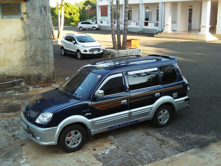

Nhìn mấy e Ngọc Trinh e lệ khi thấy Mr. Jo kìa.
Đẹp và công phu quá bác.Nhìn mấy e Ngọc Trinh e lệ khi thấy Mr. Jo kìa.
xe đẹp quá, dán keo hay bắt ốc vậy aNhìn mấy e Ngọc Trinh e lệ khi thấy Mr. Jo kìa.

Cặp kiếm hả e? Dán keo thôi. Keo 3M và 1 lọ dog kèm theo. Bao chắc luôn.xe đẹp quá, dán keo hay bắt ốc vậy a
