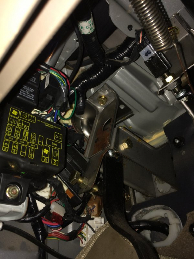

Sắm sợi dây giờ tìm chổ ngâm kíu xỏ vàm cho trâu sắt
Mấy hôm nay em chưa có ra xe nên không chụp hình được, tạm thời mô tả cho bác dễ hình dung về sợi dây xỏ vàm cho trâu sắt :D
Bảo dưỡng:
-vô nhớt 2 đầu dây cho trơn tru xong rồi quẹt 2 bệt mỡ bò khoá 2 đầu dây lại thì tha hồ mà sơ cua không lo rỉ sét. Nhớ là 2 đầu dây nên dốc lên trên nếu để đứng.
Thay thế:
Thông thường dây hay bị đứt ngay pát tay đòn ambraya chổ hộp số, nên tìm vị trí phù hợp cho việc thay thế, nếu cần thiết "chạy số sống" đến nơi an toàn rồi tiến hành:
-kéo thắng tay, bật đèn cảnh báo nguy hiểm cũng như các vật dụng cần thiết,
-tháo đầu cáp trong xe ra, nhìn trong khoang máy và gầm xe qua một lần nhằm quan sát sợi dây cũ đi như thế nào để nhớ còn biết đường gắn sợi mới vô. Mở nắp capô, đội xe lên ngay phía trước bên tài (cấm chỉ định body > 70kg) :D, tháo đầu cáp dưới ra
-dùng khoá 12 mở pát sắt cố định dây vô chassis, trên đoạn giữa thân dây thì đoạn này là ống sắt cứng như hình
cái pát sắt này năm ngay góc dưới chổ con chuồn chuồn xả két nước, nới thêm các kẹp dây khác cũng nằm rải rác trên chasis xe nhưng bằng kẽm bọc nhựa, mở kẹp lôi bình hơi ngay heo cái ra cho trống. Xong thì tháo dây cũ ra gắn dây mới vô theo trình tự từ dưới lên trên. Lưu ý, sợi dây mới theo hình thì (1) là đầu dưới hộp số, (2) là đầu vô cần pedal, (3) là vị trí tự do của con tán trước khi gắn, khi náo gắn xong mới siết con tán này vô để chỉnh độ căng dây cáp ambraya.
View attachment 652867Tóm lại cứ từ từ mà chắc, nên biết chút chút để phòng thân.
