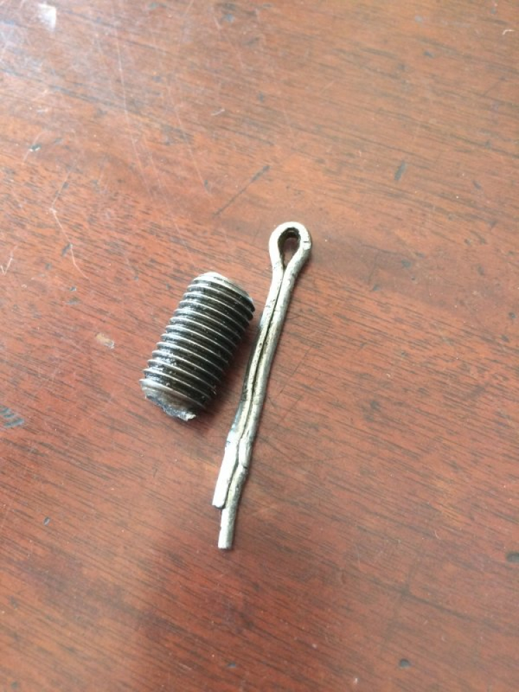

Đây nè bác, ku thợ siết thấy dãn một con nên mấy con còn lại kg dám siết mới nguy, vừa nặng tay đủ dính cái mâm, em tháo ra mà hồn lên mây, con kia nhẹ tưng, hên là còn dính trong mâm xe.bị sao vậy bác?

Vậy là bánh xe chưa chạy ra ngoài ha bácView attachment 655818
