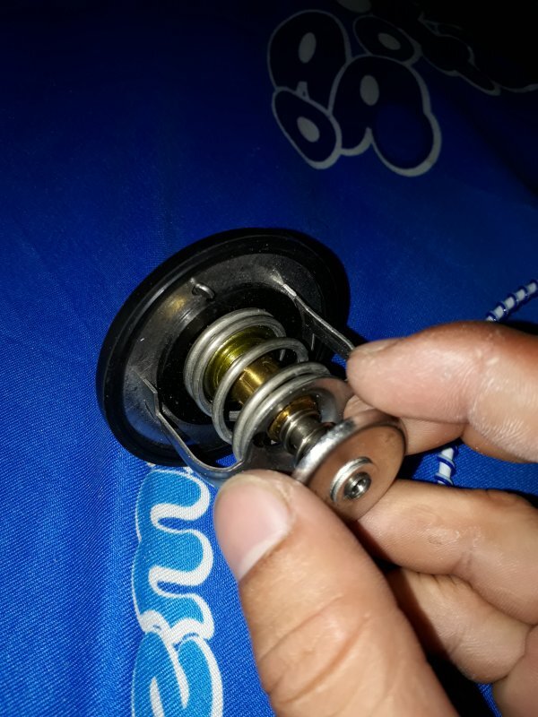

Theo sách thì chú ý lắp đặt đúng chiều.Van hằng nhiệt mình tự thay đc k mấy bác? Tháo lắp có chú ý gì k ạ? Hay phải đem ra gara
Van hằng nhiệt jolie đó bácCái này e thấy lạ quá, hình như k phải của Jolie pk bác?
Tự thay được Bác, Bác phải có cần tự động tuýp 12mmVan hằng nhiệt mình tự thay đc k mấy bác? Tháo lắp có chú ý gì k ạ? Hay phải đem ra gara
Mở đoạn nối ống gió(Xe mình là SS MPI ,Lưu ý không đụng đến cảm biến gió), đưa tuýp 12 vào mở 2 con bulon(để nguyên ống nước) xong kéo chụp nhôm ra là thấy valve hằng nhiệt thay và lắp lại...

Mở 2 con này phải k bác? Có cần dán thêm keo k?
Nó đây nè. Của bác @vietnhat chắc chính hảng. Còn của e đc ông chú ngày xưa củng đi jolie tặng lại. Ổng mua nhưng chưa thay mà gả Jolie rồiVan hằng nhiệt jolie đó bác
