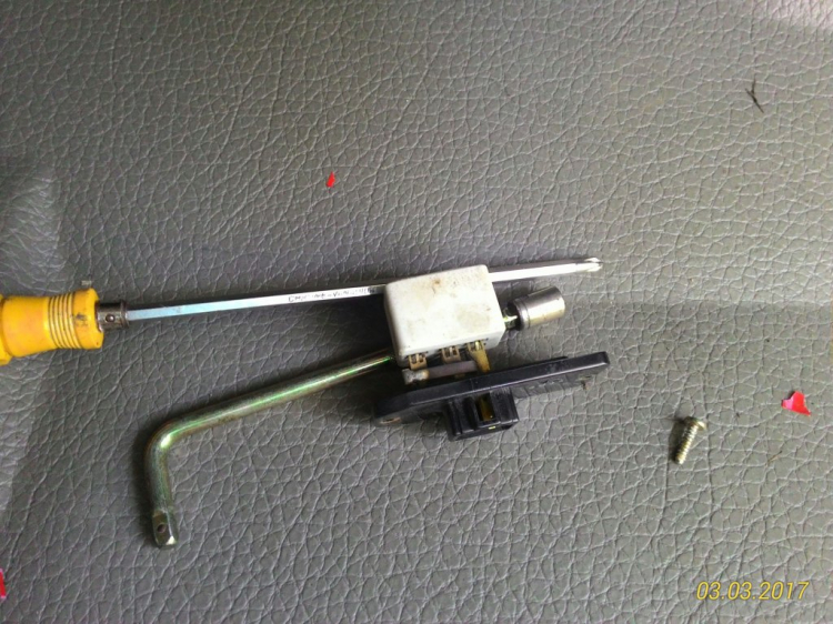

2 dây mà chạy với điều tốc dc nếu chỉnh ko đúng sẽ tèo motor
Dung con biến trở quạt này điều khiển tốc độ nếu motor có quấn chạy nhiều tốc độ
Hôm nào rãnh rôi bác lôi cái xe ôtô điều khiển từ xa của thằng ku nhà bác ra nghịch chơi, bác tháo cái moto của nó ra banh chành đi rồi bác tháo tiếp cái motơ quạt giải nhiệt ra ngâm cứu thử. Tất cả đều là motơ DC hai dây và có nam châm vĩnh cửu. Trước khi bác nghịch nhớ mua cái mới cho thằng nhỏ nhé. Hehehe
