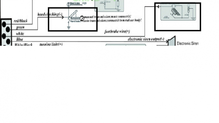

Thì dây thắng tay là điện (-) mà.À, bác @Jolie gialai, @Hoangducchi, @lomokiemcon ui, dây thắng tay mình nối vào dây công tắc thắng tay, mà nó báo là nối vào dây (-), chưa hiểu chổ này, đo toàn (-) không mà

Tại thấy dây thắng chân thì theo hình là đấu vào sau công tắc, nghĩa là nguồn cấp vào 1 đầu công tắc, dây tín hiệu nối vào sau công tắc, trong khi đó thắng tay thì lại thấy đấu ngược lại, như vậy nó phải là (+) ?Thì dây thắng tay là điện (-) mà.
Hình vẽ thì hơi khó hiểu, nhưng bác cứ tìm dây nào mà khi kéo thắng tay thì là điện (-) , còn lúc thả xuống là không có điện.Tại thấy dây thắng chân thì theo hình là đấu vào sau công tắc, nghĩa là nguồn cấp vào 1 đầu công tắc, dây tín hiệu nối vào sau công tắc, trong khi đó thắng tay thì lại thấy đấu ngược lại,
