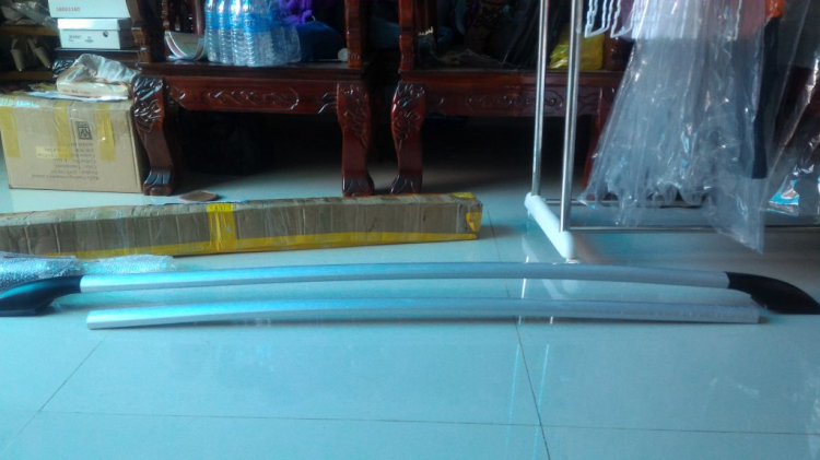

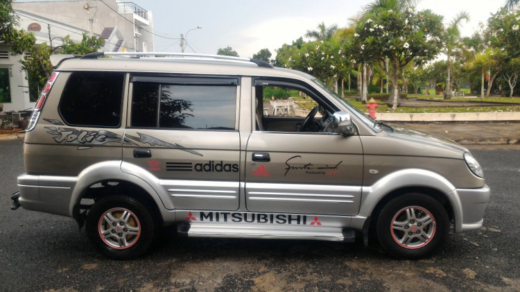

Hôm qua kiếm về. Hôm nay lên sóng.
Hình như bác với ông jolie gialai có họ hàng bà con xa. Nôi thất bảy màu nữa thì ok luôn
Vụ lòng vòng bù ga, bơm xăng cuối cùng êm chưa Bác?Hôm qua kiếm về. Hôm nay lên sóng.View attachment 673796 View attachment 673797
Bù ga giờ dư 1 cục. Chính xác bệnh là bị bơm xăng. T7 rồi e test 1 chuyến Long Xuyên - Hà Tiên, xuất phát 12g chạy suốt 160km không nghỉ. Ok rồi a.Vụ lòng vòng bù ga, bơm xăng cuối cùng êm chưa Bác?
