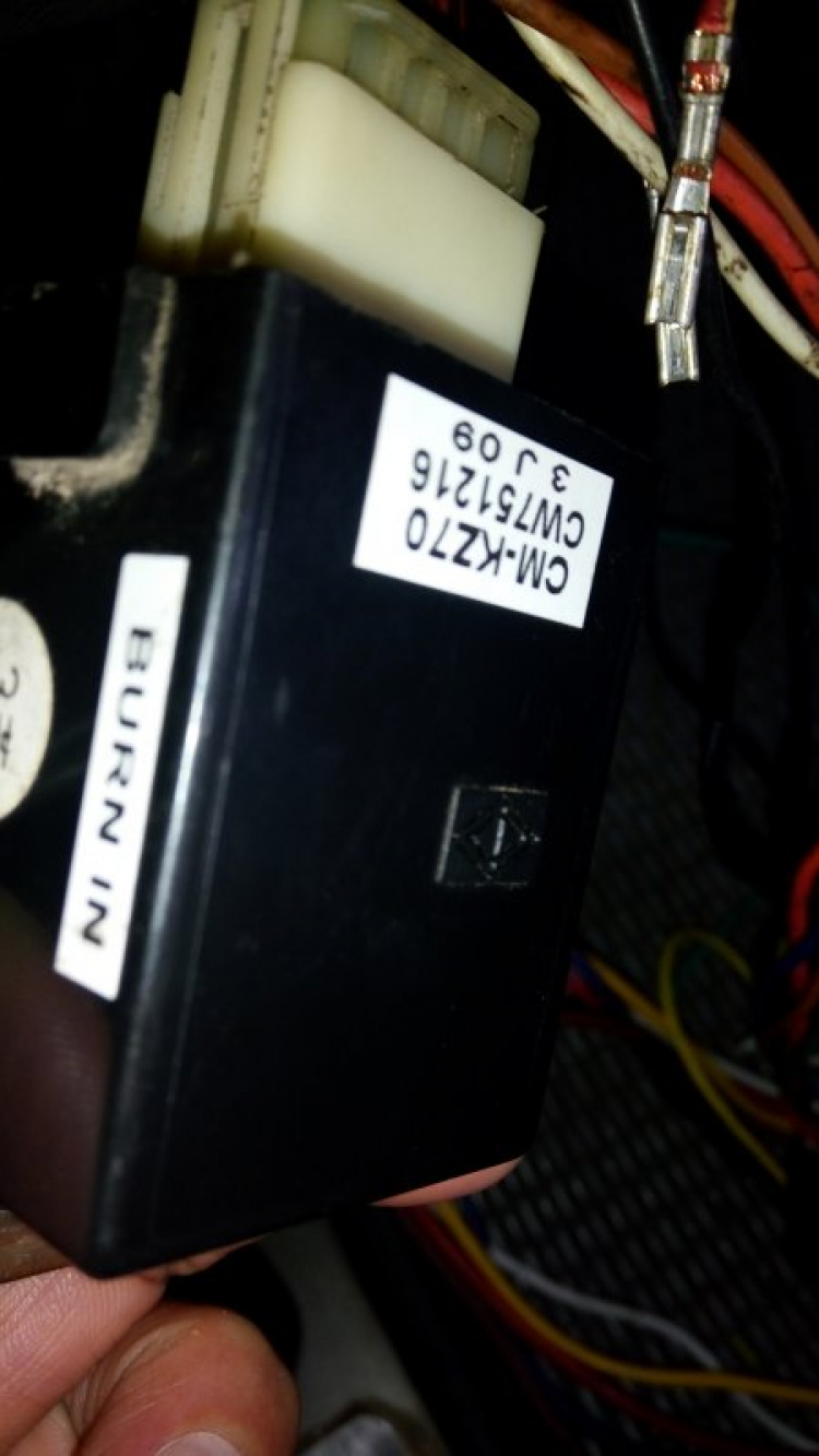

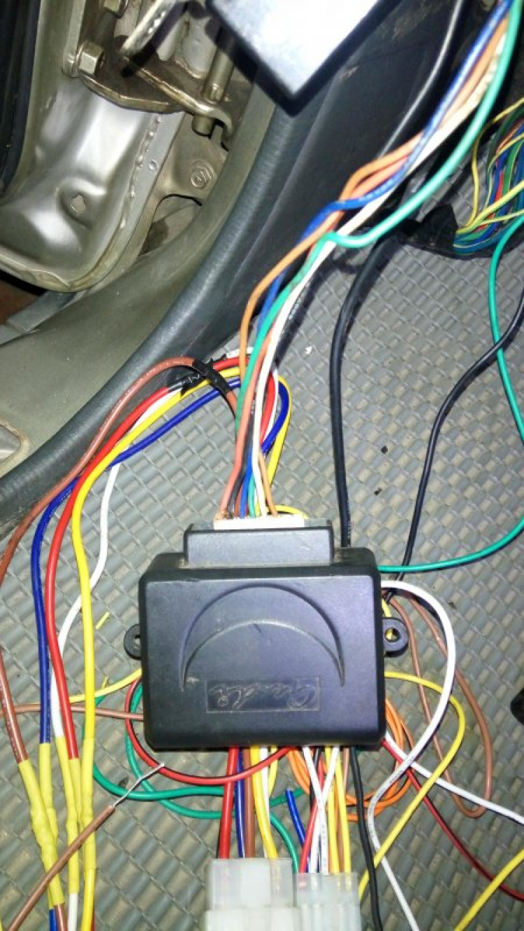

Chuột bên tài có 4 day, đều chạy về role và nối với hộp đk, rơle bị ngắt 2 day xanhdo và đỏ vàng nối trực tiếp vào đk .Các bác giúp em vụ tatop với, đã gắn nhưng chưa tìm được dây lock, unlock cửa
Đấu vào đây xanh/ đỏ - đỏ/ vàng không được?

Giờ hong biết làm sao luôn, hình như không đk lock thì không đề từ xa được.

Mới đi chơi về đuối quá, mai em xem nhen bác!Chuột bên tài có 4 day, đều chạy về role và nối với hộp đk, rơle bị ngắt 2 day xanhdo và đỏ vàng nối trực tiếp vào đk .
Lúc tháo bỏ cái hộp remote cũ bác ko đánh dấu lại dây nào là dây lock cửa ah? Mấy bộ remote cũ thường ít dây, khoảng 6 sợi thì phải, 2 dây vào xi nhan (xác định 2 dây này thì dễ rồi) còn lại 2 dây lock cửa và 2 dây nguồn, thường thì dây nguồn + sẽ to nhất hoặc màu đỏ, dây mas màu đen. Bác loại trừ thì sẽ ra 2 dây lock, lấy 2 đầu đó đấu vào 2 dây lock của start-stop thôi bác, nếu nó nhảy ngược với nút bấm thì đổi 2 đầu lại.Chuột bên tài có 4 day, đều chạy về role và nối với hộp đk, rơle bị ngắt 2 day xanhdo và đỏ vàng nối trực tiếp vào đk .
