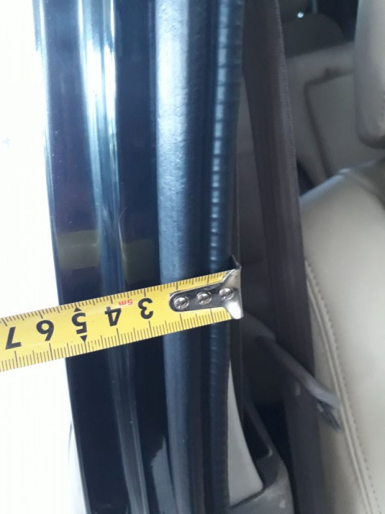

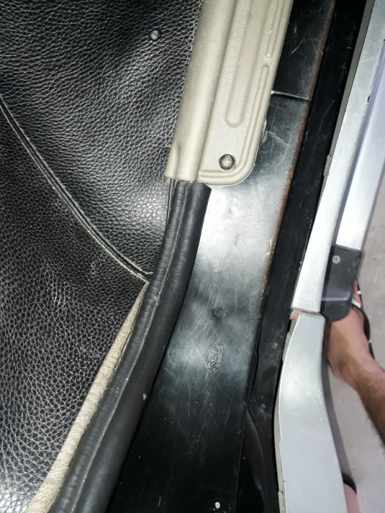

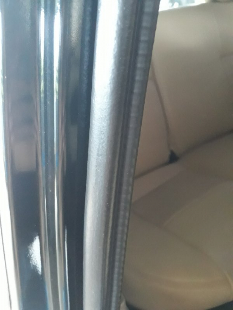

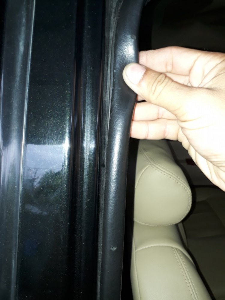

Quí nhân mới gởi Mình 10m ron, thi công 1 cửa cảm nhận kín,đóng cửa hơi nặng tay

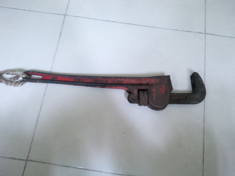

Híc, vậy là em vẫn phải tiếp tục xài cái "cảo" này hả chời ơi là chờithất bại rồi, để tìm cái khác
E chơi ron này. Đóng nge phập phập. Lúc đầu đóng nặng. Đóng vài lần nhẹ lại. Nhưng hk nhẹ dc như lúc ron zin.Quí nhân mới gởi Mình 10m ron, thi công 1 cửa cảm nhận kín,đóng cửa hơi nặng tay
Bác mua ở đâu thế, mà kích thước ống ron như nào bác.E chơi ron này. Đóng nge phập phập. Lúc đầu đóng nặng. Đóng vài lần nhẹ lại. Nhưng hk nhẹ dc như lúc ron zin. View attachment 675608 View attachment 675609
View attachment 675610 bác khoét mấy lổ nhỏ để thoát hơi ra sẻ nhẹ hơn. Khoảng 20 30cm 1 lổ
Lọc nhớt nó tròn trịa a mỡ cái này được hã.
Mỗi lần thay lọc nhớt là lấy búa gõ cái bum xong lấy kìm mõ vịt vặn no ra. Lọc nhớt mới thì vặn tay cũng đũ cứng rồi
E mua trong tiệm oto ở quê e. Co nhìu loại bự nhỏ. E lấy ron nhỏ.. Thấy con xe tải nhà xài ron như này. E lấy gắn qua thử ngon lành. Làm luôn 4 cửa. 35k/m. 2cm bác. Khe gắn vào thân xe bằng cở ron zinBác mua ở đâu thế, mà kích thước ống ron như nào bác.
E mua trong tiệm oto ở quê e. Co nhìu loại bự nhỏ. E lấy ron nhỏ.. Thấy con xe tải nhà xài ron như này. E lấy gắn qua thử ngon lành. Làm luôn 4 cửa. 35k/m. 2cm bác. Khe gắn vào thân xe bằng cở ron zinView attachment 675644
