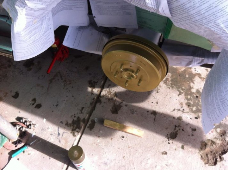

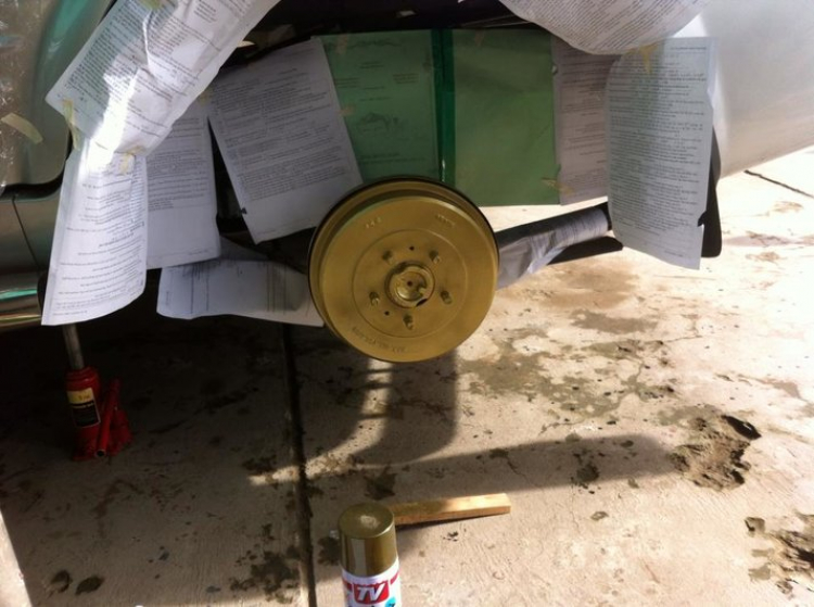

sáng sớm e đã làm móng cho e nó. sau hơn 1 giờ thi công đã dc thành quả. hehe :p:p

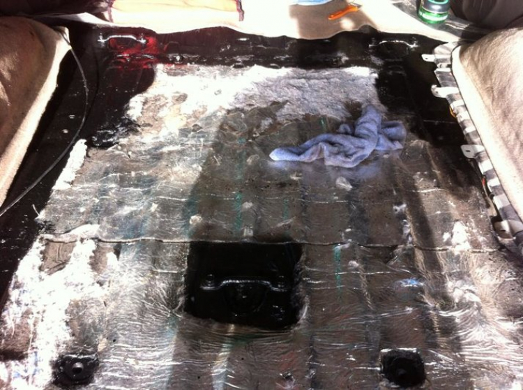

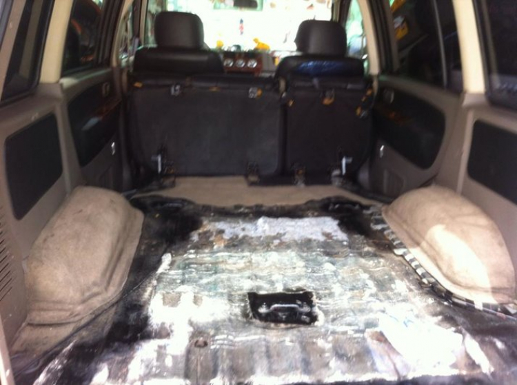

thấy nắng ngon quá e lột nội y e nó ra phơi lun. :D:D

e phát hiện có 4 sợi dây điện bị cắt. dán keo bít đầu lại. e gọi thợ điện lại xem thì thợ bảo dây loa bass.
các bác có gắn subbass rồi cho e hõi có phải vậy k ạ? giá cái subbass bao nhiu? loại thường thôi ạ.
View attachment 136651 View attachment 136652
View attachment 136654 View attachment 136655
các bác có gắn supbass rồi cho e hõi có phải vậy k ạ? giá cái supbass bao nhiu? loại thường thôi ạ.

Xe Bác chắc chủ trước có gắn Sub, khi bán thì tháo giữ lấy cái Sub lại.
Loa Sub điện hàng TQ nghe đc thì khoảng tầm 1,5-2tr. Có sẵn dây rồi thì Bác mua về chỉ việc lắp vô thôi, tự làm khỏi phải nhờ thợ.
Muốn tiết kiệm hoặc xài hàng xịn giá hàng TQ thì chịu khó canh me trên OS Mart. Thỉnh thoảng thấy có các Bác thanh lý để lên đời.

SAO BÁC KHÔNG DÁM LẤY 1 KHÚC GỖ BẰNG CHIỀU CAO CON ĐỘI KÊ PHỤ VÀO, NHÌN CON ĐỘI ĐỨNG 1 MÌNH TRÔNG MONG MANH LẠNH LẼO THẾ BÁC, VỚI LẠI HÌNH NHƯ BÁC ĐẶT CON ĐỘI KHÔNG ĐÚNG VỊ TRÍ RỒI ĐÓ
cám ơn bác. xe e nó gắn tùm lum e k biết đường mò lun. ngay trên taplo có 2 cái anten e k biết sài cái gì. đầu đĩa có Tivi, radio, AUX, USB, GPS, Bluuetooth, Thẻ nhớ, e k biết đầu này của hiệu gì nửa.. hixhix :3ddaomat:
có bác nào thanh lý cái subbass bấm cho e cái nhe. tầm 2 3 củ e chơi mới tới.. hixhix :D:D
e đặt ngay đầu cái nhíp ạ. có cái thanh sắc dính vào sacxi ấy. e k biết tả thế nào. :3dcuoi:

KHIẾP...BÁC NÊN ĐẶT ĐẦU CON ĐỘI DƯỚI TRỤC CẦU CỦA BÁNH XE ẤY, BÁC ĐẶT NGAY ĐẦU NHÍP MÀ NÂNG BỔNG XE LÊN ĐƯỢC THÌ LẠ QUÁ
e bơm đội hết cở lun đấy. hehe sao e đọc trong Sách HDSD nó bảo đội ngay vị trí đó mà ta. e còn mờ nhìu vấn đề quá. :(:(

EM KHÔNG ĐỌC SÁCH NHƯNG BÁC THỬ DỜI CON ĐỘI LẠI NGAY CHỔ TRỤC CẦU NGANG , DƯỚI TÂM CỦA LÁ NHÍP, BÁC CHỈ CẦN NHÍCH LÊN VÀI CÁI LÀ CÓ THỂ MỞ ĐƯỢC BÁNH XE, KHÔNG CẦN PHẢI KÍCH HẾT ĐỘI ĐÂU
lúc trước thay bánh xe tải e củng chơi ngay đó. sao sáng nay e ham tập bơm vây ta :mad::mad:

Nói chung áp dụng theo sách thì tốt thôi, nhưng nhìn con đội bác kích lên cao quá trong yếu ớt, bác nên kiếm khúc gỗ to nêm chặt vào, con đội có bề gì thì con kiến ở dưới vẫn có cơ hội chạy thoat:3dcuoi:

Cái tang trống thắng sau bác thehan không tháo ra sơn cho dễ, tháo bánh xe rồi lấy khúc cây gỏ vài cái nó nhãy ra, nhớ chú ý vị trí 2lỗ trên mặt trống là ok.
hôm rồi của xe tải e tháo ra rồi ráp k vào phải kiu thợ giúp. nên giờ e củng ngán, k dám :3dcuoi:
