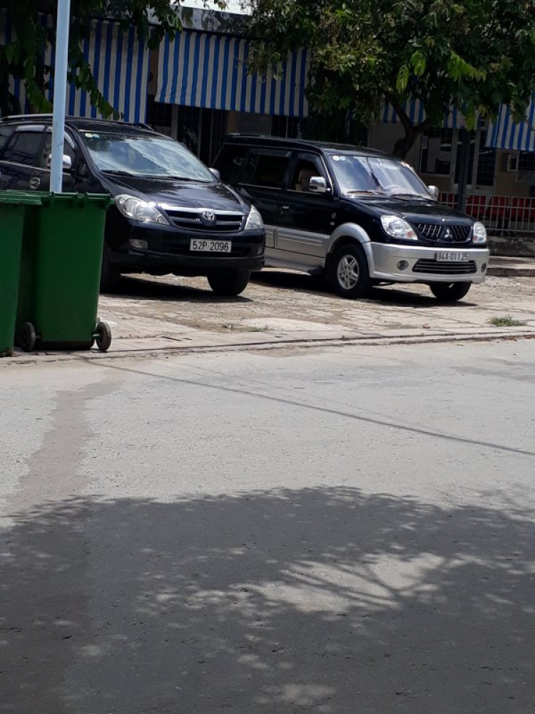

Mấy bác tháo cản ra rồi cho e ít thuốc. Cái cản xe e bên phụ bị xệ xuốg hở ra khoảng 3 4cm. Hở hơn bên phụ. Xụt xịt luôn. Do e ủi nó vào cánh cửa rào. Bị lát mỏn chút xíu :confused::confused:
Tìm xung quanh hết cái cản phía bên hốc vè thì ko thấy cái bát nằm chổ nào sao nó xệ xuống. Giờ làm sao lôi nó lên cho khít :(:(:(
Jolie - Chiếc xe thân thiện
Trưa này đậu sát e Ỉn. Jo nhìn đâu có thua gì Ỉn đâu.:p:p:p
View attachment 683364 Trưa này đậu sát e Ỉn. Jo nhìn đâu có thua gì Ỉn đâu.:p:p:p
Cảng trước hay cản sau?
Nếu cản trước thì lật nắp capo lên, tháo mặt calang xong thì nó lòi mấy cái pass của cảng trước ra. Cản sau em chưa mở nên không biết
Cảm trước bác. Để mai e tháo calang ra xem. Calang tháo thường còn cản xưa giờ chưa từng luôn
Cái cản trước được bắt vào 1 thanh sắt khá lớn và cứng, cái cản bắt vào thanh sắt này, thanh sắt này bắt vào bát xe = 4 con ốc phía trước chổ lưới của cản, có thể cái thanh sắt này bị cong vào.
