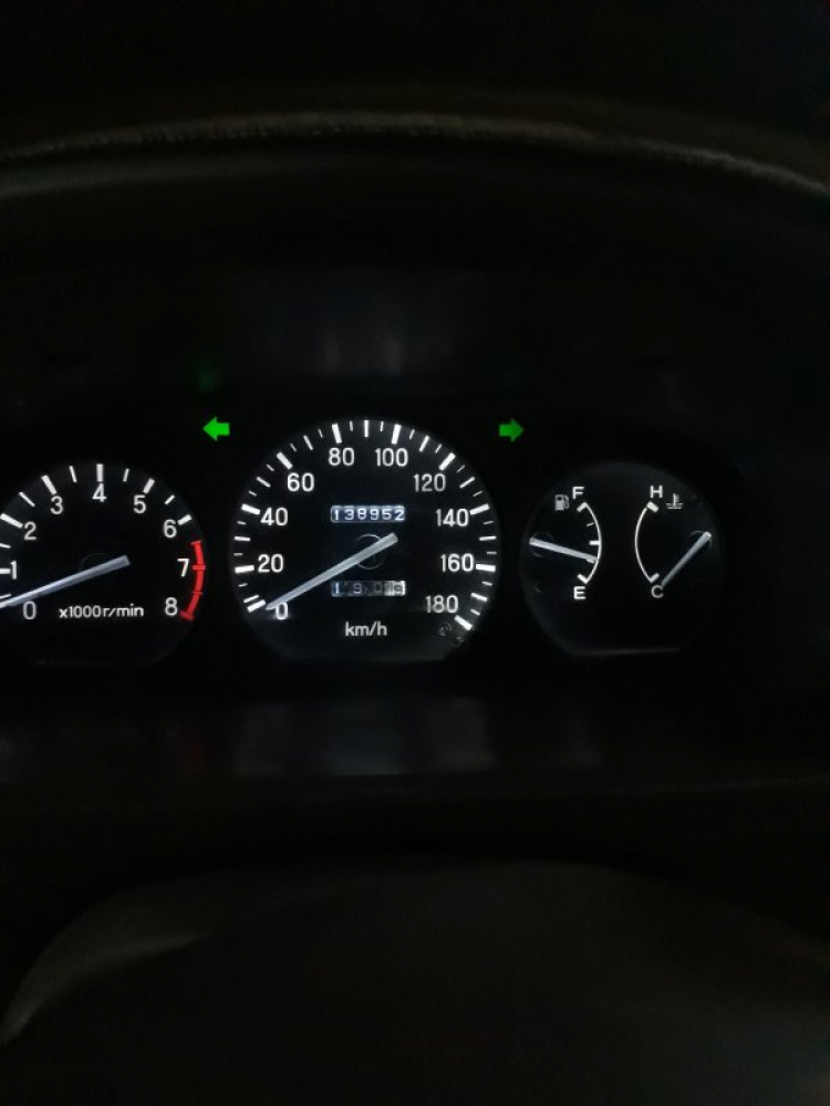

Chiều thái mái. Tháo đồng hồ ra thay led trắng cho nền. Khi gắn lại. Mở khóa. Khói đâu bốc lên. Tắt khóa liền. Hên ko bị tèo các chức năng nào hết. Riêng cái đèn báo mở cửa nó ko sáng nửa. Bây giờ làm sao các bác

Cái đèn mở cửa lúc trước nó có sáng kg bác ?Chiều thái mái. Tháo đồng hồ ra thay led trắng cho nền. Khi gắn lại. Mở khóa. Khói đâu bốc lên. Tắt khóa liền. Hên ko bị tèo các chức năng nào hết. Riêng cái đèn báo mở cửa nó ko sáng nửa. Bây giờ làm sao các bác

Bác kiếm xem khói boc lên chổ nào, em dự là do lúc bác gắn bóng đèn có bóng đèn gắn ngược cự nên ko sángChiều thái mái. Tháo đồng hồ ra thay led trắng cho nền. Khi gắn lại. Mở khóa. Khói đâu bốc lên. Tắt khóa liền. Hên ko bị tèo các chức năng nào hết. Riêng cái đèn báo mở cửa nó ko sáng nửa. Bây giờ làm sao các bác

Sáng bác. Lổ chân đèn có sẳn. Kế bên đèn cá vàngCái đèn mở cửa lúc trước nó có sáng kg bác ?
Ngay giắc ghim vào đồng hồ bác ơi. E kím vỉ mạch xem có cháy chổ nào ko thì tình hình như củ. Ko có nám đen chổ nào hếtBác kiếm xem khói boc lên chổ nào, em dự là do lúc bác gắn bóng đèn có bóng đèn gắn ngược cự nên ko sáng

Đèn mở cửa phía trước kín bưng nên ánh sáng ko lọt qua được. Bác phải khắc hoặc khéo tay thì nạo lớp sơn đen phía trước đi.Chiều thái mái. Tháo đồng hồ ra thay led trắng cho nền. Khi gắn lại. Mở khóa. Khói đâu bốc lên. Tắt khóa liền. Hên ko bị tèo các chức năng nào hết. Riêng cái đèn báo mở cửa nó ko sáng nửa. Bây giờ làm sao các bác
