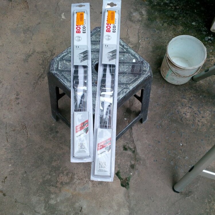

em cũng mới mua 1 cặp 22inch gắn vẫn vừa tốt... không cần đúng 20 - 22 như thông số hãng
cây dài cây ngắn cho nó giống xe đời mới Bác
