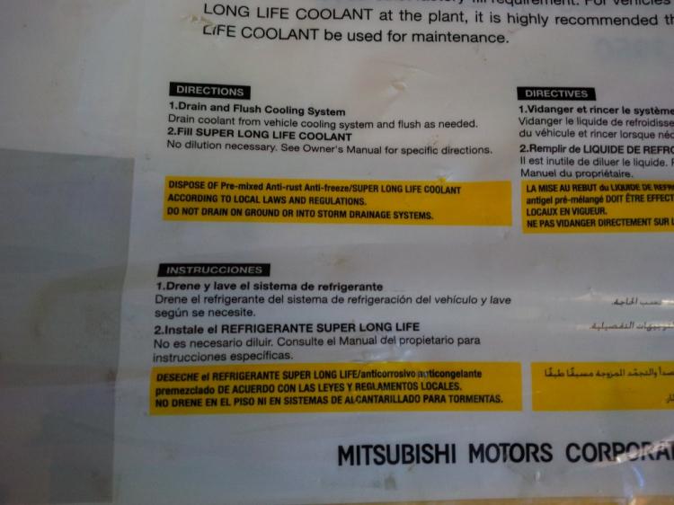

Hồi xưa em thay két nuớc sẵn thay nuớc mát trong hãng luôn, nghe mấy ảnh nói nuơc mitsu là loại pha sẵn không cần pha thêm nuớc thế là em nhắm mắt đưa chân mần luôn 2 can khỏi xem bao bì huớng dẫn. Xong còn dư đâu cỡ 1l em mang về nhà để dành châm thêm mà mấy năm trời nó hổng thèm hụt miếng nuớc nào hết mới đau á chớ, hồi Tết em đem ra coi thử thì thấy nó đóng váng y như mấy con giấm ở trong khạp vậy á, quyết định đổ bỏ luônTheo em là để nguyên ko pha loãng là tốt nhất.
Mai em coi bao bì xem có ghi hướng dẫn ko.

Hôm nay quỡn, em lôi cái nhãn chai nuớc mát ra đọc thì thấy cái dòng "no dilution...". Chết Bác Phong so-le òi, thôi xả cái nuớc "thực tập" ra rồi đi mua 2 can mới về "làm thiệt" đi. Mit VT đang khuyến mãi giảm 20% có cần em mua dùm cho nó rẻ hông,
