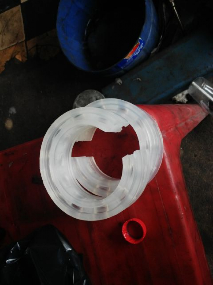

Trước hết em gắn miếng đệm cao su:

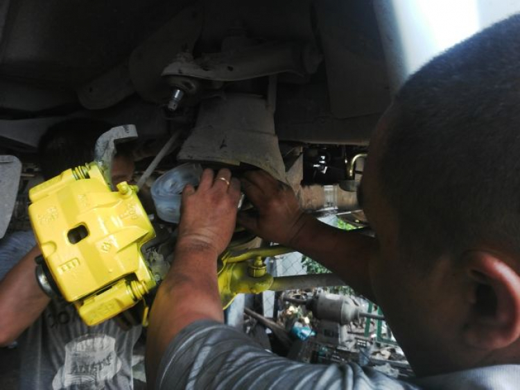

Hai anh thợ gắn thấy mụ nội luôn mới được, không dễ gì gắn đâu nhé

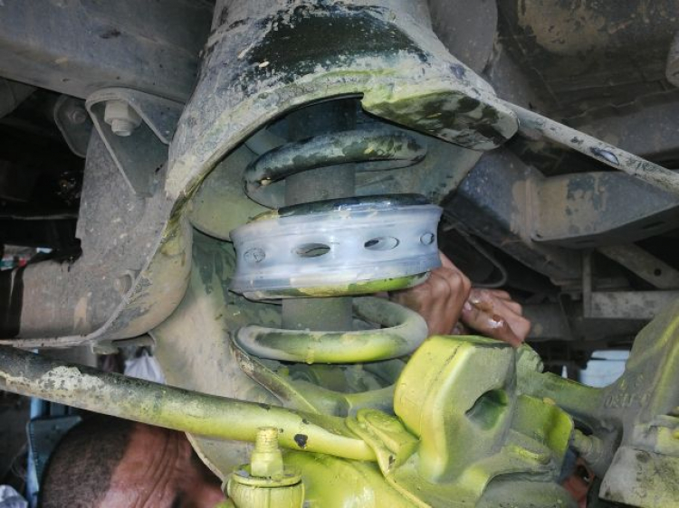

sau đó thì cũng thành công
