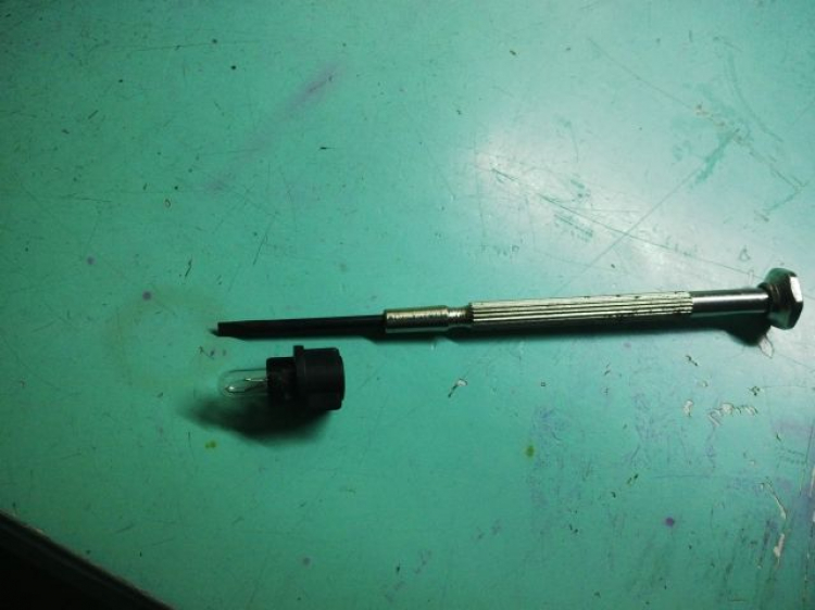

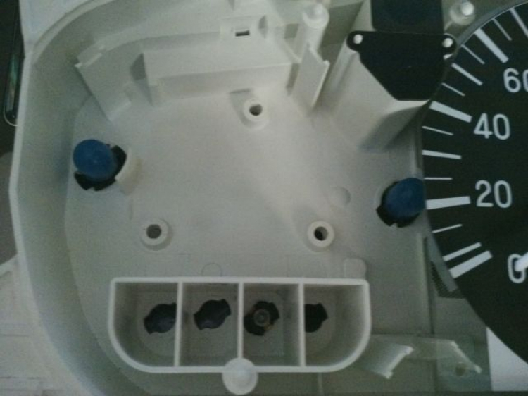

Hôm trước em tháo ra thì thấy còn 2 lỗ bỏ trống không có đèn, em nghi một lỗ là đèn báo mở cửa xe 1 cái kia thì em không biết. Nếu bác minhhuyprevia1 nói vậy tối nay về em tháo ra gắn lái bóng dây tóc vô làm đèn mở cửa. Còn cái vụ vẽ trên taplo làm sao vẽ được các bác. Không phải nó có cái biểu tượng mở cửa sẵn ah?
Xe Bác là MPI hay là CHK? Nếu CHK thì cái đèn bỏ trống kia chắc là đèn Check Engine dành cho xe MPI quá.
Còn cái vụ vẽ biểu tượng cửa này chắc là phải Bác nào khéo tay mới xơi ngon được quá. Cở kts.quang chắc là ok còn em thì thua! Có cách nào mình làm khuôn chừa sẵn lổ trống rồi ịn vô cạo ra theo cái khuôn có sẵn không. Bác nào có làm bên cắt CNC chắc là giúp làm được.

Xe em là MPI. có tất cả là 3 lỗ lận bác. Trong đó 1 lỗ là đen check, 1 mở cửa và cái còn lại em không biết. Bây giờ tìm cách khắc sao cho đẹp và gắn bóng đèn vào là ok.

Em dự là ngay chổ ký hiệu báo cửa đó nó đang bị thiếu 1 cái Led, Bác bổ sung vào thêm cái Led đó. Đồng thời phải khắc ký hiệu cái hình ô tô mở cửa trên mặt đồng hồ?
Bác có thể lấy cây thước kê vô cái đèn tapblo để Em hình dung kích thước chiều dài khi chọn Led được không?
Ký hiệu chắc là phải khắc lại bác ơi.
Led kích thước có chút xíu, trên taplo có sẵn 4 vị trí gắn led, em chỉ có thấy ký hiệu "check Engine" và "mở cửa", còn 2 lỗ Led kia k thấy ký hiệu gì.
