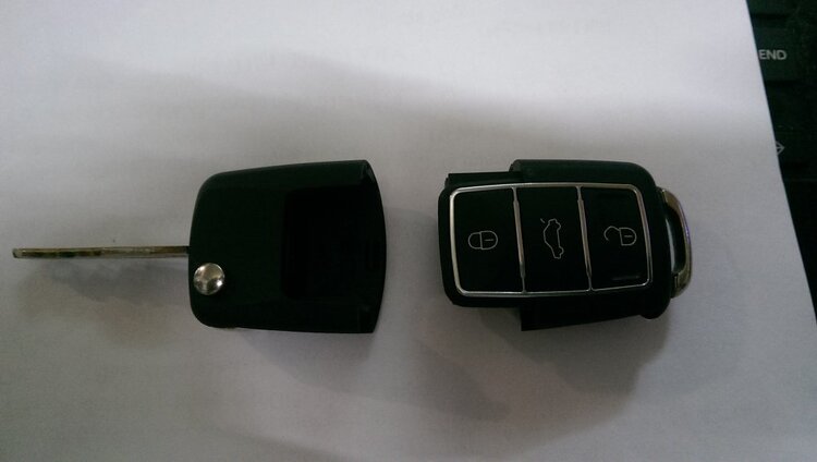

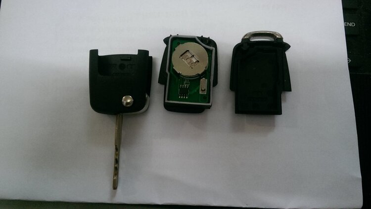

Bỏ vô nước ngâm cho thêm 2cucj bin tiểu 24 giờ tụt bungCấp cứu cấp cứu anh @tucongvien ơi: cái remote mở cửa lần truớc nhờ anh làm bi giờ có hiện tuợng hết pin òi, em vặn con vít ra xong...hổng biết mở làm sao hết, cạy tùm lum sợ nó bể cái vỏ, giờ sao anh??

mở con ốc đó chi pa..bấm nhẹ sau lưng nút lock cửa kéo rời ra..rồi lấy móng tay cạy nhẹ là nó cởi ra..muốn mần gì thì mần...Cấp cứu cấp cứu anh @tucongvien ơi: cái remote mở cửa lần truớc nhờ anh làm bi giờ có hiện tuợng hết pin òi, em vặn con vít ra xong...hổng biết mở làm sao hết, cạy tùm lum sợ nó bể cái vỏ, giờ sao anh??
Đúng là khôn đâu tới trẻ mà. Ông @lomo đã khôn, ông 4 còn khôn hơnmở con ốc đó chi pa..bấm nhẹ sau lưng nút lock cửa kéo rời ra..rồi lấy móng tay cạy nhẹ là nó cởi ra..muốn mần gì thì mần...View attachment 788741 View attachment 788742

Ko mở vít ra mà năm kéo cái ngàm ở phần chìa dễ bị mài mòn, hai lần thay pin một lần làm chìa mới hoặc quấn băng keo quanh mìnhmở con ốc đó chi pa..bấm nhẹ sau lưng nút lock cửa kéo rời ra..rồi lấy móng tay cạy nhẹ là nó cởi ra..muốn mần gì thì mần...View attachment 788741 View attachment 788742
