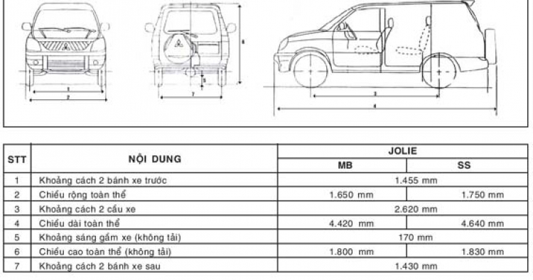

Thông số kỹ thuật của Jolie:
Khoảng cách 2 bánh xe trước là 1.455mm, khoảng cách 2 bánh xe sau là 1.430mm => 2 bánh sau bị tóp vô so với 2 bánh trước là 25mm => các Bác để ý sẽ thấy nếu xe MB thì nhìn Jolie nó kỳ kỳ, xe SS do cái bọng vè nó to quá chê mất cái bánh xe nên sẽ không thấy. Vậy câu hỏi đặt ra là tại sao nhà sản xuất chủ ý làm như thế. Nhờ các am hiểu Bác khai sáng giúp.

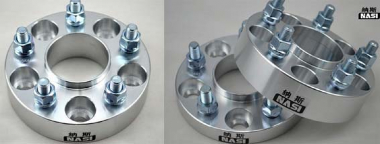

Lục lọi tìm hàng giúp cho các Bác thì thấy bên TQ nó bán cái này cho xe Freeca rất nhiều. Mỗi lần search chữ Freeca là nó ra thằng này.
Trước giờ Em không biết nó là cái gì, cứ tưởng chi tiết động cơ nào đó. Giờ tìm hiểu thì ra nó là cái miếng đệm (spacer) để làm cái bánh lòi ra hơn so với nguyên bản. Xem minh họa:
Vậy theo các Bác có nên lắm thêm 2 miếng cho bánh xe sau để cặp bánh sau không còn phân bì tại sao cặp bánh trước rộng hơn không? Giá cả thì cỡ 1,2-1,6tr/cặp tùy theo chiều dày. Nó có nhiều mức chiều dày 10,15,20,25,30,35mm.

Còn spacers A Phong xem giúp em loại 25 ly 1 cặp là bn vậy A, e tìm lâu rồi, thanks A

Trước giờ jolie bị chê là teo cơ chân. Em nghĩ nếu thêm cái spacer này sẽ khắc phục được tình trạng cạ bánh khi đánh lái dành cho các Bác thích độ mâm lốp, chẳng hạn như từ 185->205?Thời gian vừa qua chúng ta rộ lên cái vụ thay đèn Led. Từ đơn giản là Led trần, các Bác dẫn dắt nhau mổ luôn taplo thay Led đồng hồ búa xua. Rất may là chưa thấy Bác nào tự thú là trả học phí, hình như chỉ xukaplasma bị cái đồng hồ Km tuột xuống dưới mức zero, doanbinhsk thì chưa dám show hàng, vietnhat thi cái đồng hồ màu lắm lem giống như quyển tập hồi khổ cực ở quê đi học bị mắc mưa, giấu vào trong bụng nhưng vẫn bị ướt. Nhưng xem như thành công đi.
