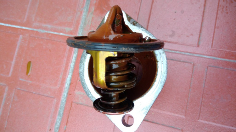

Thấy cái hình đang định hỏi bác luộc làm gìBác ơi, xe mắt liếc (2005 của em ) cái van hằng nhiệt nó ở đường ống từ két vào thân máy, không phải ở đường nước ra từ máy về két.
(Chỗ đầu ống gắn với thân máy)
Em thử cho nên bếp xem nó còn hoạt động không đấy.

Của em nó bẩn như vầyVan hằng nhiệt ở mô và mần răng để tháo bác Tido ơi, nào giờ toàn xả ở kết nước kh hà.
2005 mắt liếc là ở đầu ống từ két vào máy,
Tháo cái đầu ống & cái chụp ra là thấy nó.
