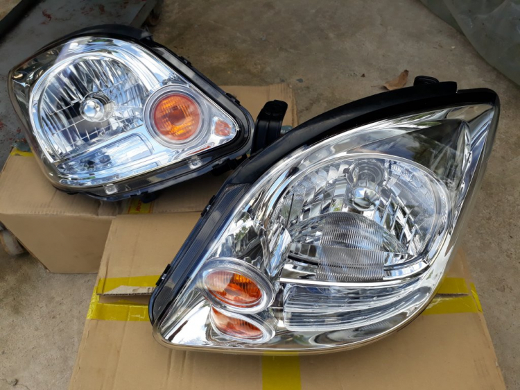

Vấn đề súc rửa đèn xe. Đã 13, 14 năm nên lớp xi bên trong nơi tiếp xúc phần nhựa ABS cũng lão hóa, bên ngoài mặt xi thì bụi bám là không tránh khỏi. Ngày xửa ngày xưa, em lấp cặp đèn cũ ông trùm tặng, đổ nước rửa kính pha loãng kèm miếng bông gòn vô lắc khí thế. Kết quả chổ nào sáng rất sáng kèm theo vài chổ tróc xi, kiểu như bị mài mòn vậy. Ngày nay thì hôm gắn bi ở Thanh Đa, cặp đèn xe bác @quangag dù tháo ra, lấy khăn xịt nước rửa kính lau cũng khí thế mà không bị tróc!!! Chuyện là vậy đó mấy bác, có làm cũng nhẹ tay thôi. Biết đâu nó sẽ sáng hơn hay vô tình có cặp đèn mới giống em . Zọt lẹ.....

Đợt vừa rồi em cũng ham hố nghe lời xúi bậy đi súc rửa đèn dịch vụ, họ quất em gần 5chai/cặp, tức ói máu mà không làm gì được, nhưng được cái là sau khi súc rửa thì y chang như đèn mới luônVấn đề súc rửa đèn xe. Đã 13, 14 năm nên lớp xi bên trong nơi tiếp xúc phần nhựa ABS cũng lão hóa, bên ngoài mặt xi thì bụi bám là không tránh khỏi. Ngày xửa ngày xưa, em lấp cặp đèn cũ ông trùm tặng, đổ nước rửa kính pha loãng kèm miếng bông gòn vô lắc khí thế. Kết quả chổ nào sáng rất sáng kèm theo vài chổ tróc xi, kiểu như bị mài mòn vậy. Ngày nay thì hôm gắn bi ở Thanh Đa, cặp đèn xe bác @quangag dù tháo ra, lấy khăn xịt nước rửa kính lau cũng khí thế mà không bị tróc!!! Chuyện là vậy đó mấy bác, có làm cũng nhẹ tay thôi. Biết đâu nó sẽ sáng hơn hay vô tình có cặp đèn mới giống em . Zọt lẹ.....
