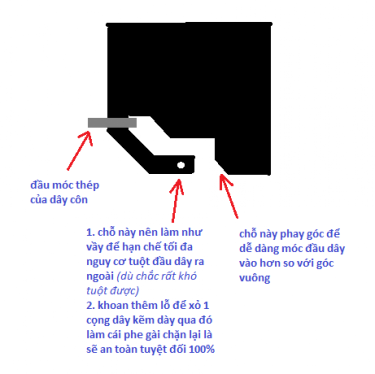

A in tấm hình giữa ra, hoặc chép vô mobile, đem ra garage gần nhà, mở cho ngta xem, nói ngta tiện và làm y chang như vậy, tuy nhiên nên phay theo kiểu e vẽ bên dưới & khoan thêm lỗ ở đầu để bắt thêm cái phe gài (bằng dây kẽm/thép dày) để tránh tuột đầu móc thép của dây côn ra như ở tấm thứ 3 thì sẽ an toàn hơn rất nhiều, hoặc A báo thợ thiết kế theo kiểu này để tránh tuột đầu móc của dây côncảm ơn tân nhiều nha
Cái hình minh họa này e ko vẽ để mô tả sơ, update version mới của cái pát cho an toàn hơn (có thể 1 số bác sẽ cho là dư thừa ko cần thiết) nhưng e nghĩ cũng có 1 số bác đặt vấn đề an toàn lên hàng đầu 100%, dù gì cũng đã mất công làm, làm luôn 1 lần cải tạo chút xíu sẽ đỡ lo hơn, còn các cạnh nó vuông vức là do e ko vẽ đc đường cong chứ ko nên làm nó vuông như vậy để tránh cạ vào đâu đó (lại phòng xa)
