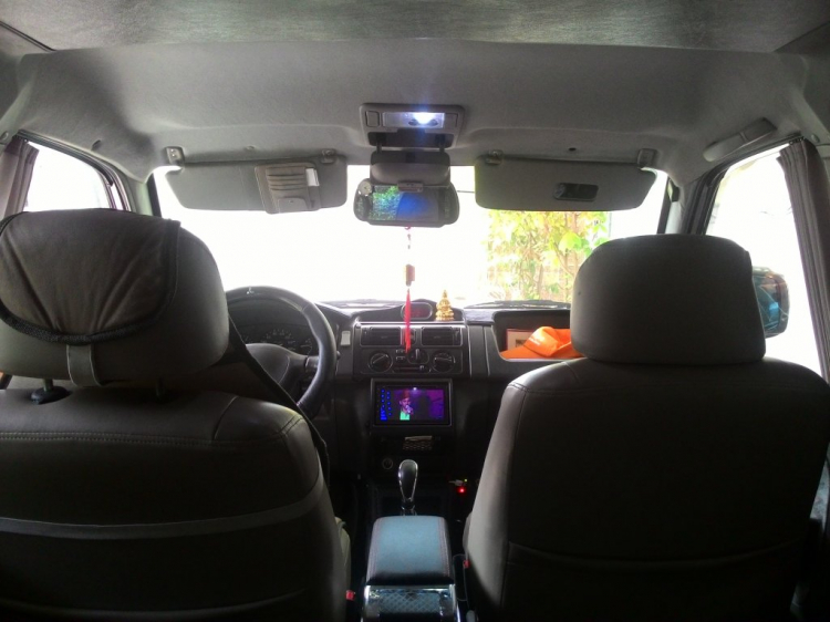

chời ơi chờ, phải nội thất + trng bị của xe jolie không vậy chời, kính hậu lạ, đồng hồ đo gì gì á, dvd 2 din lạ... chít thiệt. li mi tịc hả chời.về được 3 cái rùi bác,cái bác omo chúa sao làm được hàng độc quyền nè...

Jolie cùichời ơi chờ, phải nội thất + trng bị của xe jolie không vậy chời, kính hậu lạ, đồng hồ đo gì gì á, dvd 2 din lạ... chít thiệt. li mi tịc hả chời.

ú chời, lạii cái gát tay lạ nữa ! , hộp đựng kiếng,cần số bọc dza, cái gì đo dỏ chổ hộp thuốc nữa ... ai chà chà ! nhưng mà thiếu cái nút nhữa chở che nắng bên phụ cà. Đề nghị đi bọc trần 5d đi nha.Jolie cùiView attachment 858179 mà bác

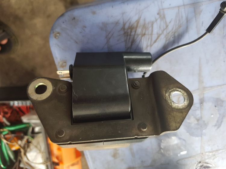

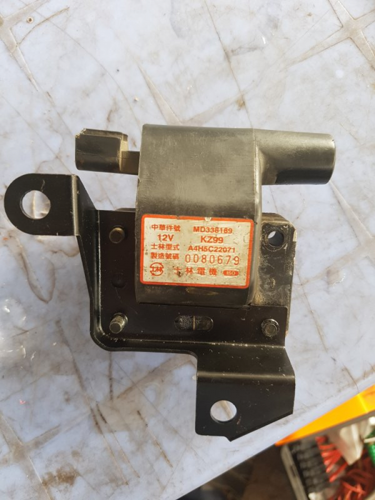

Cuối cùng trong chuỗi dây chuyền của "hiện tượng lịm máy" là chỗ gara Vui cũng phải thay mobin sườn. Đã thay!
Hàng cũ pat của cái mới.
Hàng mới, pat của cái cũ.
Hết nhiệu lúa vậy bác?Cuối cùng trong chuỗi dây chuyền của "hiện tượng lịm máy" là chỗ gara Vui cũng phải thay mobin sườn. Đã thay!
Em cũng nghĩ nó ko phải zin, hình như chữ Tàu hay sao. Còn cái dưới nó bảo đảm hàng chất lượng cao, bao dùng 2 năm.
Hết 900 + 100k công.
Xe xong chưa Em?Em cũng nghĩ nó ko phải zin, hình như chữ Tàu hay sao. Còn cái dưới nó bảo đảm hàng chất lượng cao, bao dùng 2 năm.
