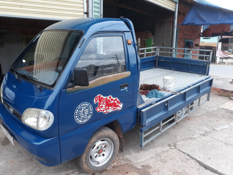

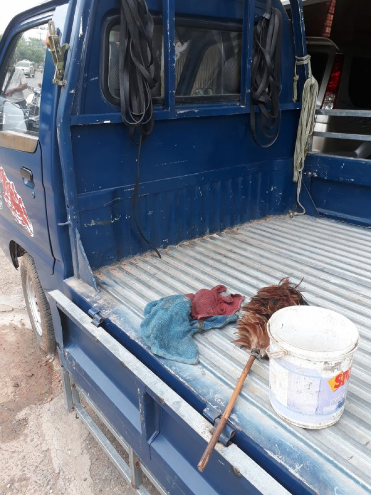

Mấy hổm rày mê du hí xong về toàn ôm ấp bà 2 bỏ bê bà 3 gần 10 ngày nay . Nay lôi bà 3 ra tiếp tục kiếm cơm kiếm tiền xăng cho bà 2 đi off 02/12 .:):D:p
Jolie - Chiếc xe thân thiện
Sáng nay ôm bà 3 ra quét quét dọn dọn lau lau chùi chùi hết hơn 2 tiếng đồng hồ rã mồ hôi . Không phụ công đức ông chồng , bà 3 đã xinh đẹp như hôm nào .:)
