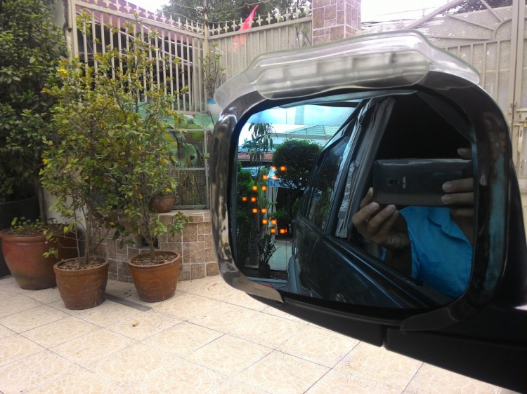

gương bác có viền inox như em ko, sát mép qua sẻ ko đẹphihihi, vì mình ham rẻ nên mua loại có 2 hàng led, với lại sợ nó sáng quá không nhìn được gương.
Như vậy là mình gở gương khỏi khung bao, dùng nhám chà theo dấu định sẳn, cho hết lớp phủ màu đen(xám) thôi, đúng không bác ? rồi cố định led dô. vậy lúc gắn lại đế gương có bị cộm không bác, em tính cho nó sát với mép gương, vì lý do sợ chói không nhìn được gương.

ko cấn bác, ép sát vào phía dưới kéo nguyên khung u xuống ôm sát vào gối luôn, dán tí keo vào chân sắt với miếng nhựa, gối ko còn xục xịt lên xuống nửahà hà hà, nhìn gương là thấy có vẻ sáng quá nhỉ, khi bật xi nhan chớp thì sợ không thấy gương mất.

oh , đẹp chớ nhỉ ! , gương mình chì có 2 bát cài thôi, không bao viền như của bác.gương bác có viền inox như em ko, sát mép qua sẻ ko đẹp

bác đừng chà hết lớp phủ màu xám. cái thất bại của e là chỗ này đó ạ. chà hết thì thành kính xuyên thấu! nó mỏng lắm nên bác phải kiên nhẫn. chà xong tí lắp đèn vào thử, cứ như vậyhihihi, vì mình ham rẻ nên mua loại có 2 hàng led, với lại sợ nó sáng quá không nhìn được gương.

bNe1u bác lỡ tay cạo sạch lớp sơn xám như e thì bác phải dán miếng decal màu trà (loại dán kính cửa sổ í), nó sẽ k bị chói mắt khi xinhan. ban đầu e cũng lóa mắt, bác @tucongvien chỉ e làm vậy á. công nhận ông già hay thiệt!hà hà hà, nhìn gương là thấy có vẻ sáng quá nhỉ, khi bật xi nhan chớp thì sợ không thấy gương mất.
