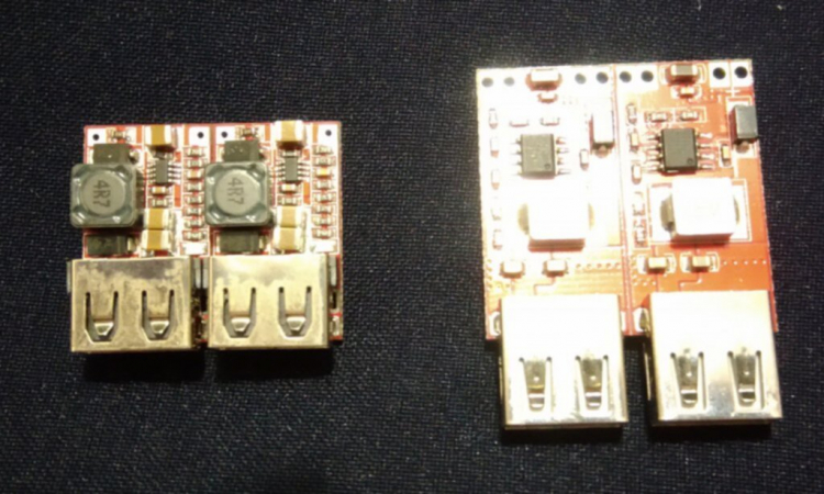

kên sendo bán nhiều lắm bác khoan 100k ha, nhưng ngai cái vụ tỏa nhiệt với câu dây, sai cục 5A noi vào cho khẻo,em ra nhật tảo tìm mạch chuyển 12v - 5v để nối dzô, nhưng chưa tìm ra, tụi nó toàn từ 220v-5v không hà !

dùng cái này bác ơiem ra nhật tảo tìm mạch chuyển 12v - 5v để nối dzô, nhưng chưa tìm ra, tụi nó toàn từ 220v-5v không hà !

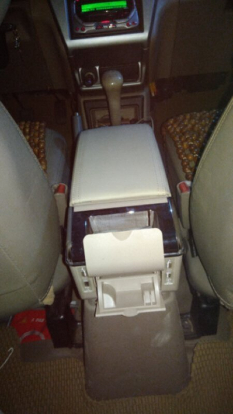

- nếu thích loại to thì nhét vào gầm cái bệ hộp tỳ tay đó
- nếu dùng loại bé - có thể nhét trong lòng cái hộp tỳ tay mới đó luôn
- hoặc là loại nhỏ bé như thế này
(loại to : giá khoảng 60k->100k, loại bé khoảng 25k->30k )
Chợ Nhật Tảo đầy mà bác ơi !

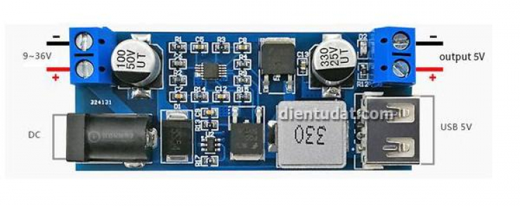

Em đã có cả loại to và bé - em thích dùng loại bé hơn, vì em nhét nó vào trong ruột cái hộp tỳ tay mới đó !

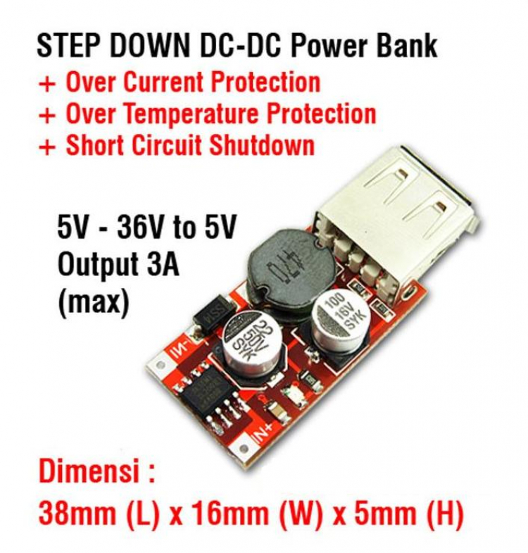

cái bé đây bác ơi : http://www.dientudat.com/products/mach-ha-ap-9v-12v-24v-xuong-5v-cong-usb?prsource=recentlykên sendo bán nhiều lắm bác khoan 100k ha, nhưng ngai cái vụ tỏa nhiệt với câu dây, sai cục 5A noi vào cho khẻo,
23.000vnd / 1pc
mua loai rẻ quá tốn tiền thay pin điện thoại..cái bé đây bác ơi : http://www.dientudat.com/products/mach-ha-ap-9v-12v-24v-xuong-5v-cong-usb?prsource=recently
23.000vnd / 1pc
Cái này sẽ là không đúng với em !mua loai rẻ quá tốn tiền thay pin điện thoại..

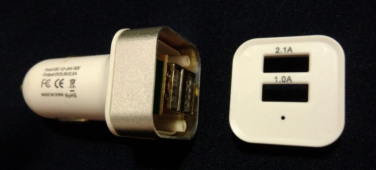

Em đã phá 1 cục sạc tẩu thuốc ra xem xét rồi !
Trong ruột cái tẩu đó đơn giản & công xuất còn bé hơn !

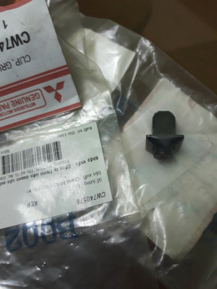

Khi xưa em trót dại mua trong ISC hết nửa kí lô con chốt nhựa này
Lúc làm nhà thất lạc tùm lum, giờ tìm lại còn sót được 2 con em tặng bác @amatur nha
Em sẽ chuyển cho tuyệt tình cốc mang về Tân Mai rồi bác ghé ngang nhận giúp em.

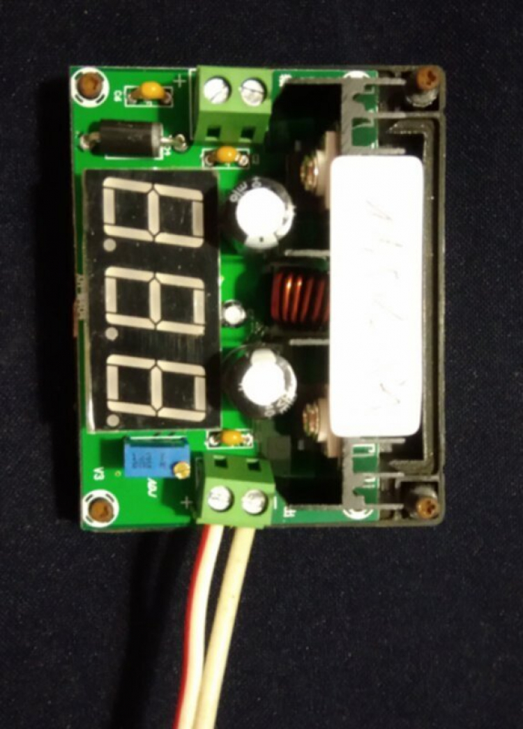

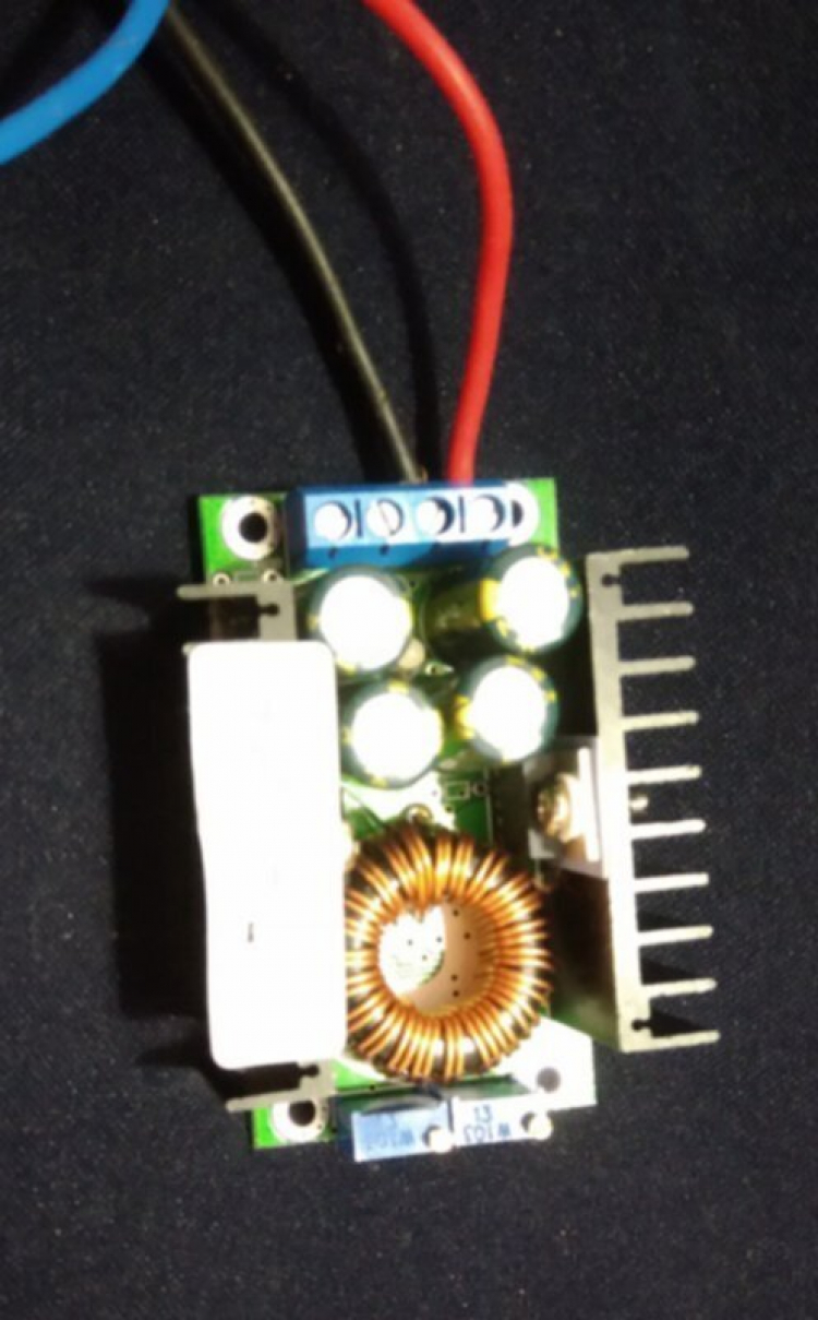

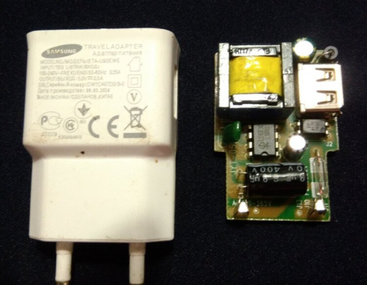

Để thiết kế nguồn điện cho cái hộp tỳ tay của em đây các bác tham khảo !
- đã khám cái sạc của Sam sung
- và đây là cái tẩu có ghi cả 1.0A và 2.1A

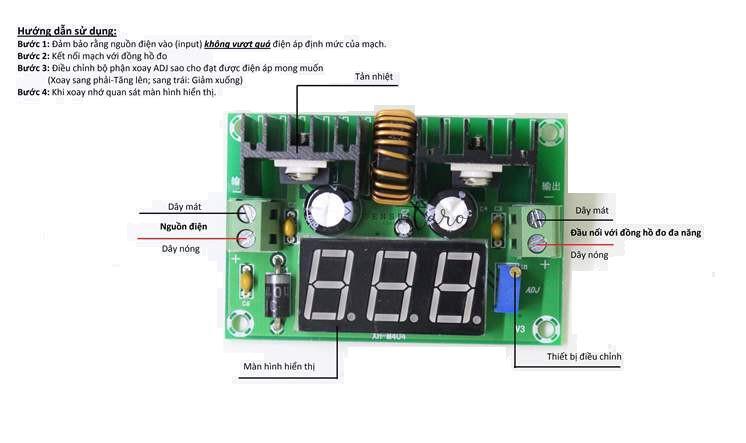

- và đây là hạ áp tùy chỉnh theo ý muốn
- đây cũng là hạ áp và hạ được cả dòng theo ý muốn
- và đây là điện áp đầu ra luôn là 5vol, dòng tối đa 3ampere (có thể nhét trong ruột cái hộp tỳ tay )
~ còn đây là cái hộp của em
®®® trước khi thông mạch cho cái hộp này, em đã test tương đối kỹ với 3 viên pin dự phòng và các loại điện thoại từ cổ tới kim mà em có thể chuột bạch được !
