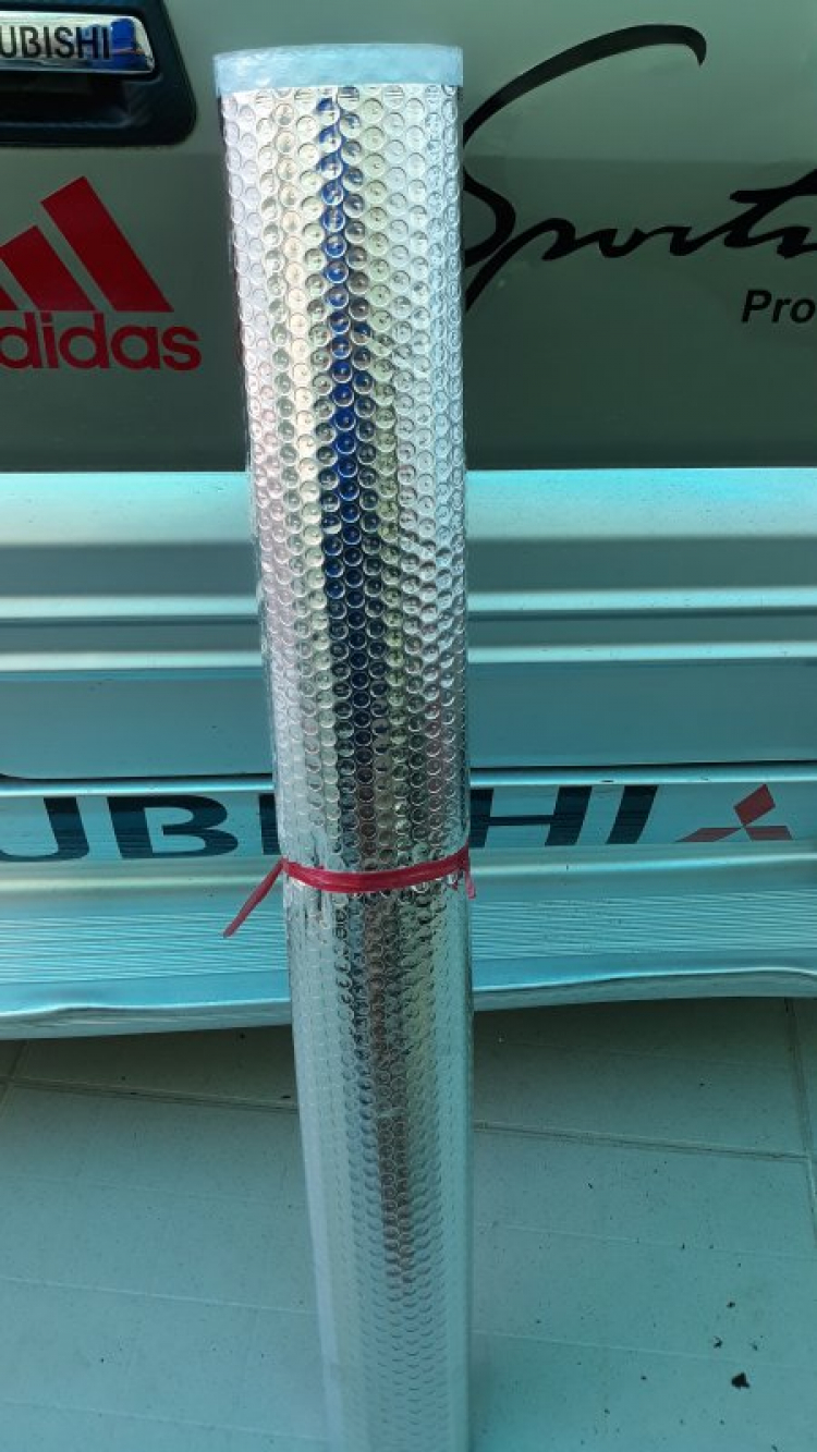

Anh nghiêng cứu qua miếng này xem sao( dán vào thêm cho đở thấm nước)View attachment 1204065 xe thúi nhứt của năm

cái này cách nhiệt trong xây dựng, dán sau miếng tôn, và sau 5 năm nó rả , rơi tá lả, cái này tôn mái nhà em bị rùi !E thì đã chơi miếng này.

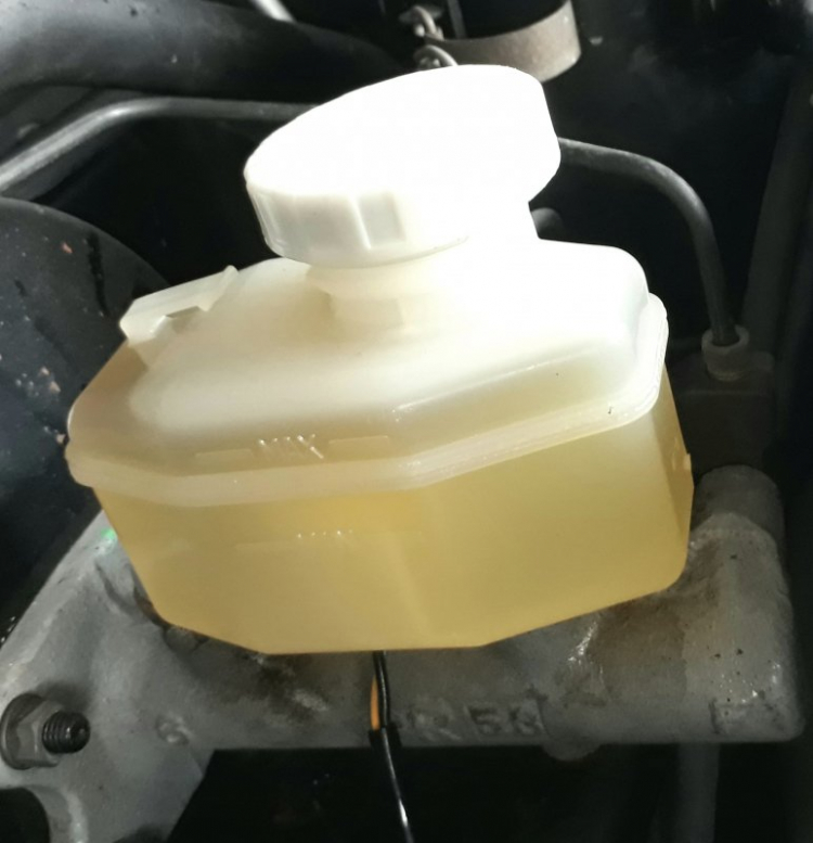

[QUOTE="thehan, post: 14669285, member:
Thay dầu thắng làm sao bác. E định lấy ống chích hút hết trong bầu ra. Rồi châm dầu mới. Mà nghỉ trong ống dầu củ nó vẫn còn. Sợ bị đen[/QUOTE]
Em thấy thợ tháo con heo nái với bình dầu ra vệ sinh

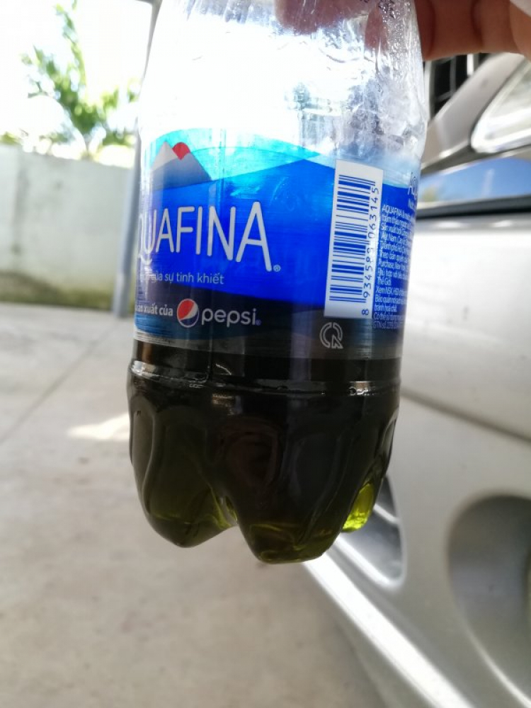

Sau khi vệ sinh kiểm tra rồi gắn lại, châm dầu mới và tháo từng ống dầu nơi con heo của từng bánh xe. Cứ đạp nhồi cho lượng dầu dơ trong ống ra hết, khi dầu mới vô đầy ống và bọt khí cũng không còn thì siết van xả con heo đó lại. Cứ làm tuần tự 4 bánh, trong quá trình đạp nhồi pedal thắng thì nhớ châm thêm dầu thắng bị hụt vô bình. Làm việc này nên cần 2 người. Kết quả như vầy nè, em châm dầu mới hơi hố tay chút
Toàn bộ thợ làm, em không biết làm, chỉ biết châm dầu và tường thuật lại thôi nha [/QUOTE]

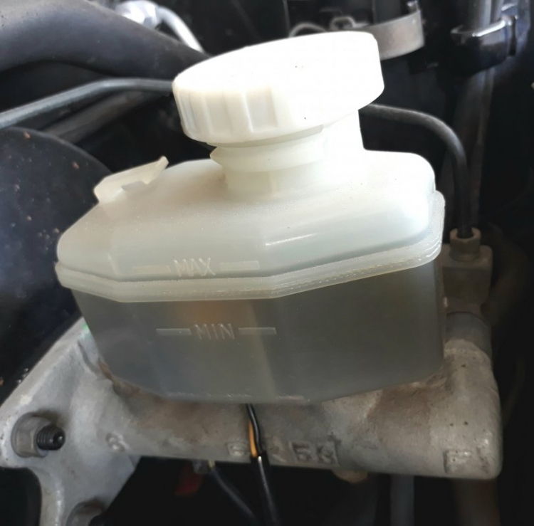

Chiều e có chạy lại gara gần nhà. Bảo họ làm như bác nói. Ổng nói thắng còn ăn ngon thay làm gì. Tức quá về lấy ống chích hút trong bình dầu ra. Rồi châm lại đầy. Hic e châm dầu thắng 3 tháng 2. Kím castrol thôi mà quê e củng k có bán.
Dầu trong bình nó xanh xanh k phải đen
