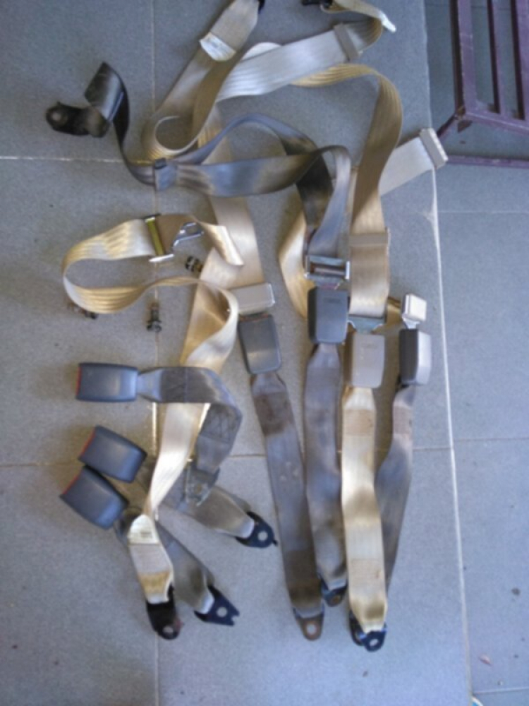

Em có nì, sao chuyển bác đây còn 2 đây mà thiếu đầu ngắnView attachment 1354019
Bác ở đâu? D đến lấy
Chuyển cho Bác @Jolie Đen được không?
Biên Hòa, bác xem hình nha, cái màu nâu nâu ấy, kg có màu kem
Biên Hoà đoạn nào vậy? Mình cần đầu màu xámView attachment 1380397
Quảng trường tỉnh, bác ghé em sell kkk, T7 CN mới có nhà bác ơi, tối ngày thường sau 7 giờ, có thể bác phải mài sơ sơ, hôm qua em mới sửa 1 cáiBiên Hoà đoạn nào vậy? Mình cần đầu màu xám
